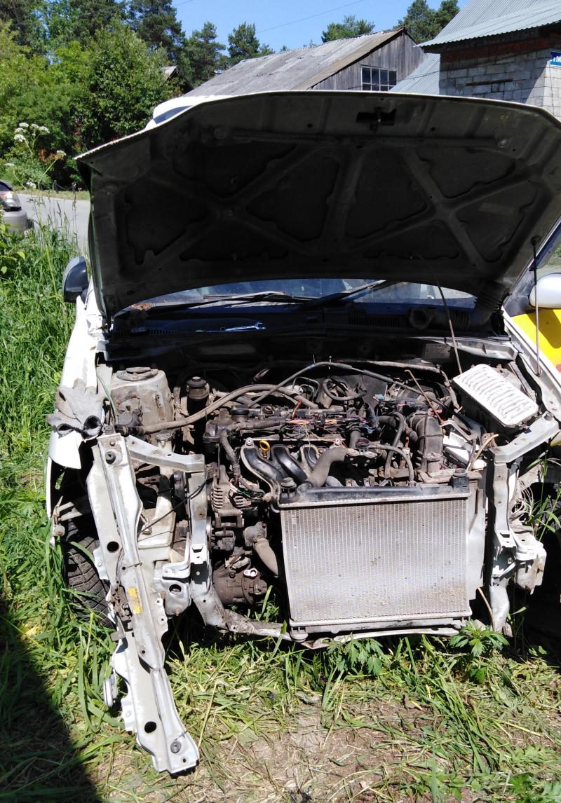

Донор был таким:
Сообщение понравилось: Viktor 159

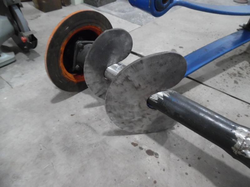

« Ответ #19 : Декабря 20, 2020, 14:37:34 pm »
К мосту привариваются вот такие штуковины,их не оторвет.
