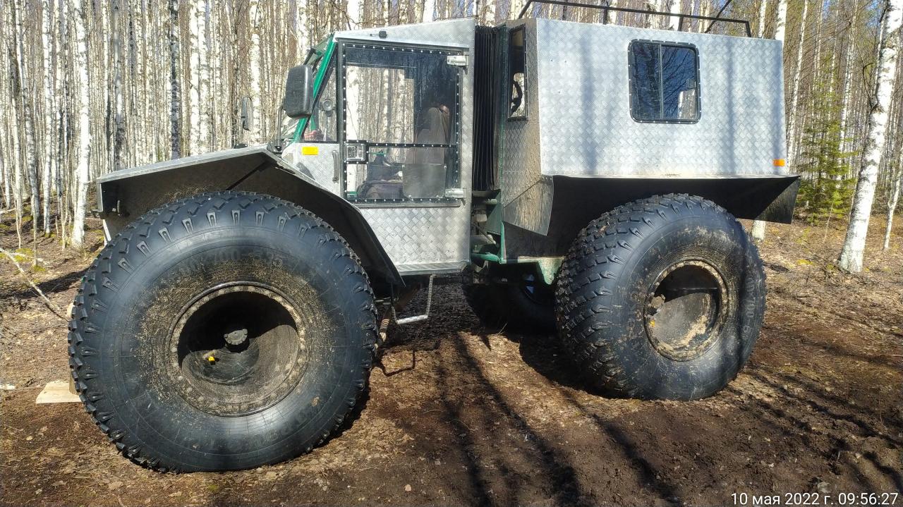

Прокатили меня на микробе,вспомнил молодость,ох и трясучая и тихоходная техника на дороге,по болоту быстрее едет,хотя и шины накачены всего 30 мм.рт.ст.по болоту более менее,не так трясёт,мой вердикт,техника гожа только для одного и рюкзак,по сухому болоту бегает нормально,даст фору многим большим вездеходам,на жидком режет колею и буксует,и очень тяжело переезжает ручьи в болоте и зимники,банально не хватает длины (базы) самокатика.

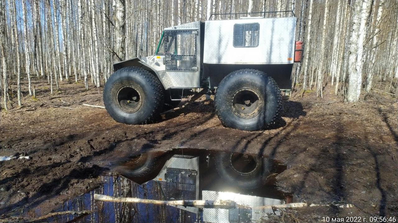

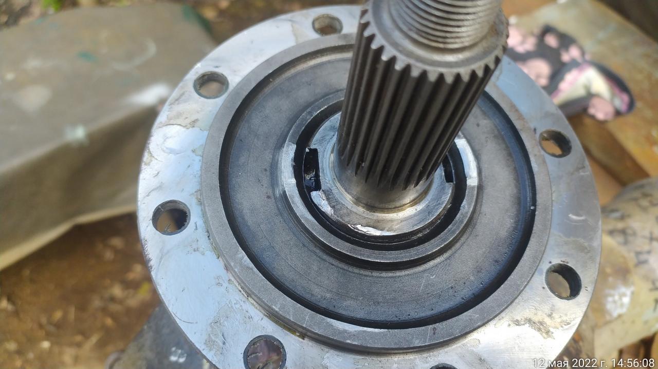

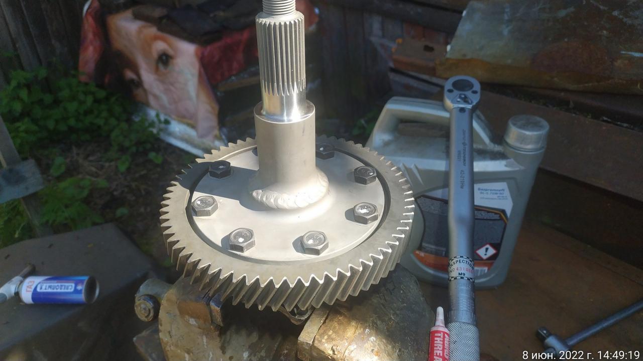

Ну вот не прошло и пару месяцев,друган наш вернулся домой,простоял на болоте из-за поломки коробки,месяц и 12 дней,пока ждал он помощи, птицы захватили его  себе,настроили внутри гнёзд и вывели птенцов,так что находился под надёжной охраной,одно гнездо свили между выхлопным и впускным колектором,хорошо случайно увидел,а то бы сгорел самокат,второе гнездо нашол под сиденьем,пять птенчиков трясогузки в нём,не сообразили как то сфоткать весь этот казус,были бы интересные фото.И в ходе этой поломки пришол к выводу что надо наверное перетряхивать весь самокат,качество комплектующих оказалось очень низким,карданы и крестовины которые ставил новыми осталось только выкинуть,пробег всего 1400 км,а всё уже болтается,так же надо вскрывать мосты,очень большой люфт на хвостовиках,скорее всего пришол кирдык бугельным подшипникам,так как пары были старые,наверно времён ссср ещо,не должны быстро сшоркатся,а вот подшипники ставил новые,им наверное и кирдык,в труху рссыпались все резиновые втулки рессор и амортизаторов,надо наверное переходить на полиуретан.И проехав сейчас в паре с полной переломкой,мой с одной степенью свободы, по проходимости по болотным глубоким чильмам уступает полной переломке,а суть то в чём,на полной переломке в торфяных ямах колёса хоть и уходят в глубь почти на весь диаметр урагановского обдирыша,но там где то в низу видно достают до твёрди и самокат едет,мой же по этой же чильме так глубоко не тонет,но и до дна не достаёт,хотя тяжельше той переломки намного,и едет очень медлено по чильме,и только за счёт перелома рамы туда сюда,но и протектор для таких жидких болот маловат,зацеп слабый,

В первый день 4 часа,за это время в троём поставили коробку и движок на место,прикрутили основные узлы и карданы,и второй день в основном один крутил разную мелочёвку до обеда,и всё.птенцов трясогузки обнаружил когда начал подключать второй аккумулятор,он сбоку сиденья стоит,смотрю под седухой мусор с травой и сухими листьями,смотрю а там гнездо с птеньчиками,ну аккуратно их в месте с гнездом под берёзу положил,мамка сразу к ним,а белое на болоте в основном пушица,ну в сосняке и багульник,морошка уже отцветает,есть и ягоды завязались,но мало как то,может плохо ещо видно.Кунг обшит сотовым поликарбонатом.

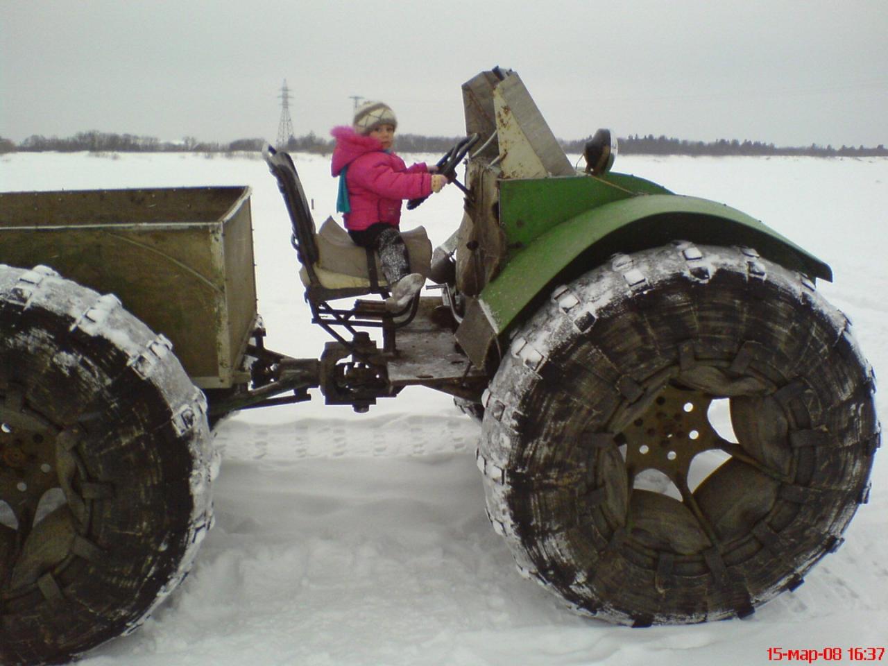

Вот такой самокат весной вывез почти весь наш груз накопленый не посильным трудом,пару раз свозил по проведать мой самокат, и сей час помог с доставкой запчасти и ремонтом,проходимость по жидким болотам изумительная,вобще не буксует,ни где,можете поверить как участнику походов на нём,за 30 слишним лет я поездил на многих каракатах,представление имею что и как ездит по болотам.единственый не достаток его,тресёт его безбожно по лежнёвке и разбитым дорогам,тихо очень приходится ехать.апарат простейший,но ездит по таким ебеням в которые ни я,ни кто то другой точно не сунутся,так как там засядут точно,но и водитель этого самоката,болотоходчик от бога,думает как болото,не так много таких болотоходчиков я встречал.Самокат построен с заборной трубы,которая нет нет да и лопнет,мосты волга 24 со своими родными парами,раздатка газ-69,движок инжектор от ваз-2115 со своей родной коробкой и штатной главной парой,кулак перелома от зил-157,шины от урагана 1500*600.обшит сотовым поликарбонатом и листовым металом толщиной 0,3-0,5 мм,каркас будки и кабины из профиля 20*20 и 15*15.рулевое гору.
Экстремальный аппарат для молодого вездеходчика,но и опасный,нет ни какой защиты от переворота, пасажиры и водитель могут и не выжить,так как трубочки каркаса 15*15 сомнёт в шаньгу на раз.всё дело случая.

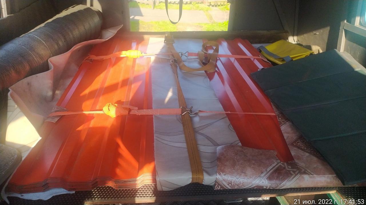

На днях скатались на болото,посмотреть ягод и маленько поработать,в 30градусов жары система охлаждения работает хорошо,температура движка в среднем 87-90°C,максимум что видел это 93°C,второй режим вентиляторов,когда они работают паралельно на полную мощность, ни разу не включался.Ездили на легке,водитель,пасажир и обычный походный шмурдяк и 50 листов металопрофиля,и на втором вездеходе водитель со шмурдяком и 40 досок,дороги высохли,луж почти нету,болота сухие,морошки практически нету,очень мало.рыба прмыслом не ловится,да и не ловили толком,так с удочками побаловались.

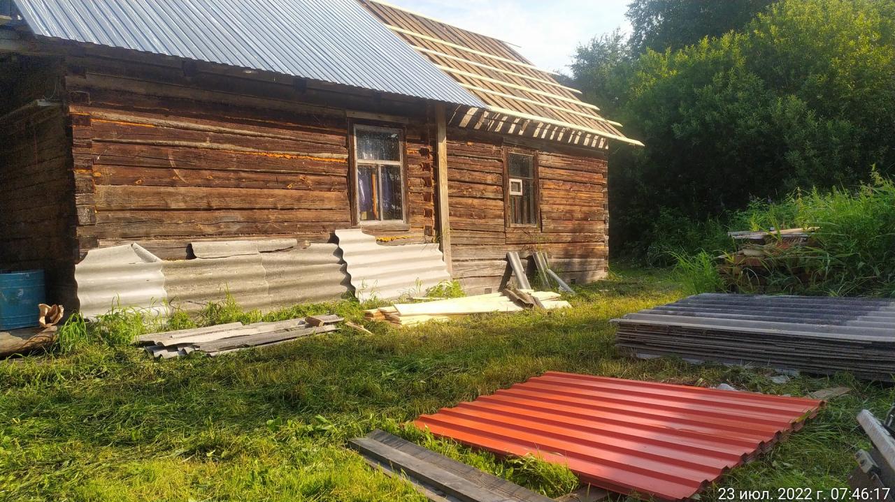

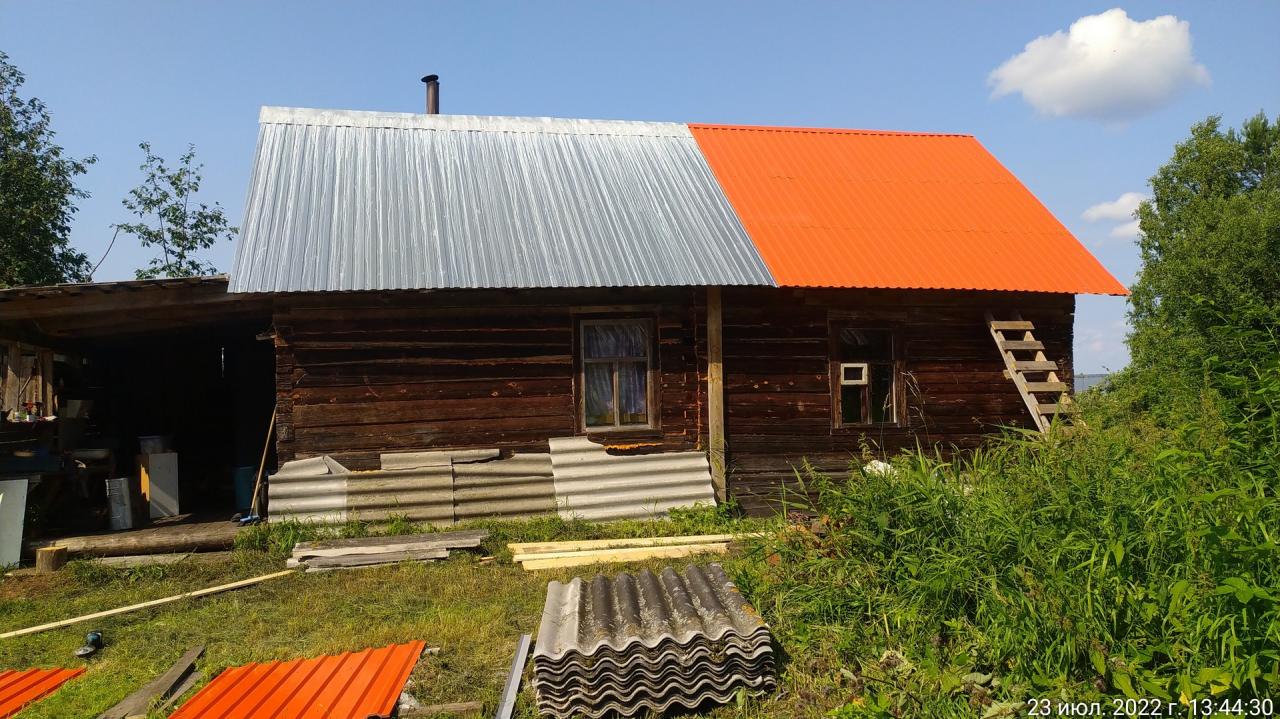

Теперь крышу со спутника видать!  1*11
Недруги голову сломают, что бы это значило..., ну и хорошо!
