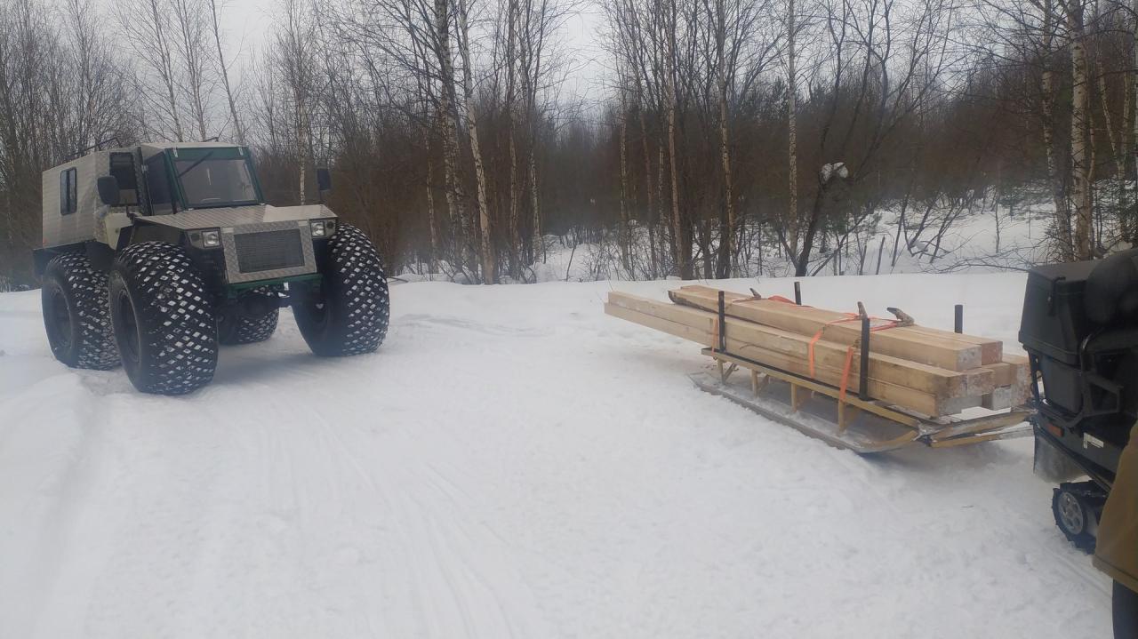

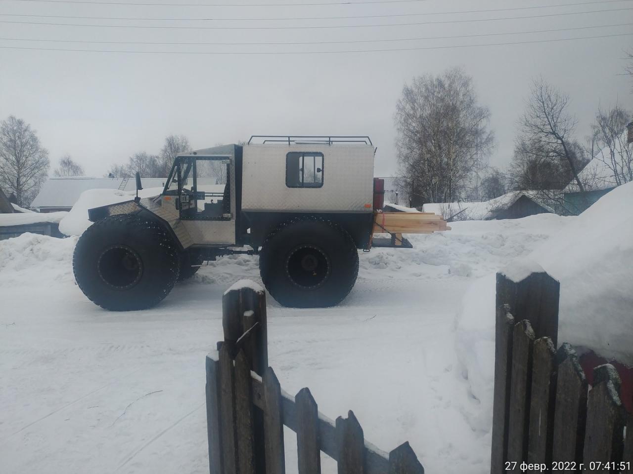

Прокатился по болоту,загрузка, свежей доски 50x150 примерно 450 кг,может и больше,походного барахла примерно 150  кг,топлива 70 л.Свободно едет как по болоту,так и по лесу,снегоход с гружёными санками в лесу,в цело не едет,пришлось его тащить на верёвке,тяжело но тащит,причём снегоход практически тянет на боку,так как в след от колеса снегоход не влезает,валит снегоход на бок,по чистому болоту гружёный самокат бежит около 20 км.ч.на третей пониженой,в обратно пустой, четвёртая пониженая,местами пятая пониженая,вой от раздатки  на пятой пониженой,как будь то самолёт гудит. ::cheesy:::и во братно если ехать по своему следу,если пытатся быстро ехать, то трясёт страшно,не помогают и рессоры,приходится ехать или тихонько или  рядом быстро в цело.
Вот на этом фото,дорожное давление в колёсах 170 мм,рт,ст.видно как зад обсел под грузом.по болоту гружёный ехал с переду 60,складок нету,с зади 80 и уже складки на колесе.
Вот стоит на следу оставленому гружёным самокатом в болоте.

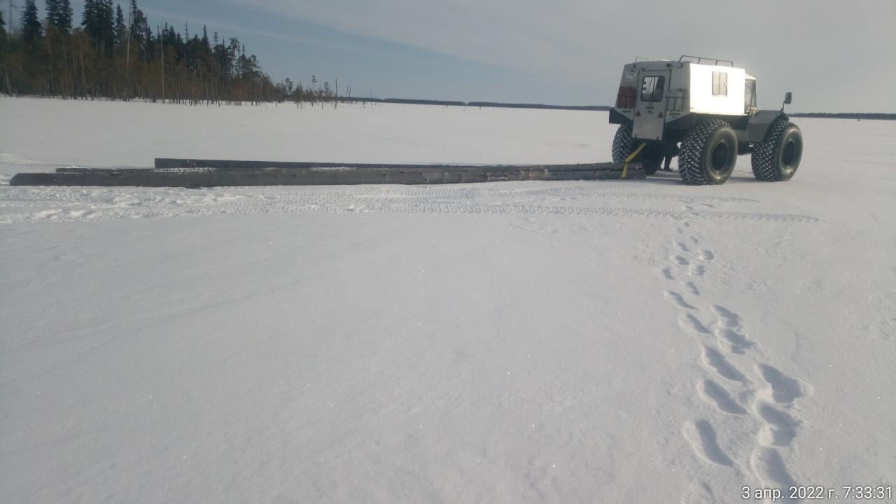

Вчера скатались на легке на болото,погода шикарная,дорога по болоту изумительная,всегда бы так ездить,пятая повышенная,скорость около 35 км.ч.быстрее начинает чуствительно потряхивать на довольно высоких застругах и надувах,всё что не привязано тяжёлое в кузове, начинает крепко колотить по кузову.загрузка водитель 100 кг,два пасажира 170 кг,и грузу в месте с инструментом около 150 кг.Гружоный и с грузом на буксире,это четыре сушины в полную длину с диаметром в комле примерно 35 см, легко едет на четвёртой пониженной,наверно и на пятой пониженной тоже бы поехал с волокушей ,только на газульку по больше бы пришлось жать,но не пробовали,давление в шинах около 120 мм.рт.ст,эта наверное последняя поездка по хорошей дороге,через неделю всё у нас затает и болота поплывут.и такой вопрос не про вездеходы,у нас на форуме случаем нет ли врача хирурга,к нашему местному доктору доверие упало до нуля,спросить бы надо кое что.Да и ещо,любителям халявы,не вздумайте спалить эти брёвна в печках и кострах,это на мост за реку.А лучше тоже притащите хоть каждый по бревну.

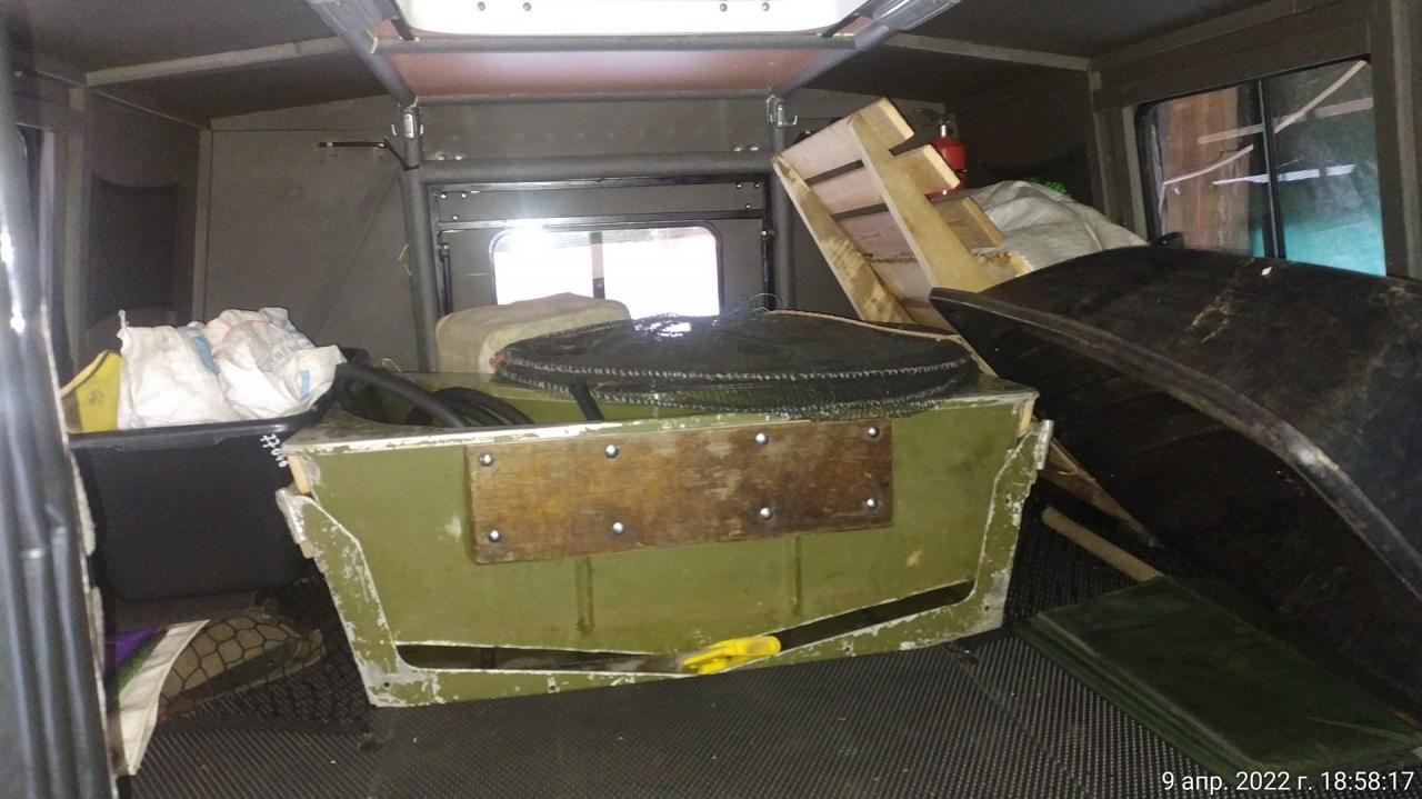

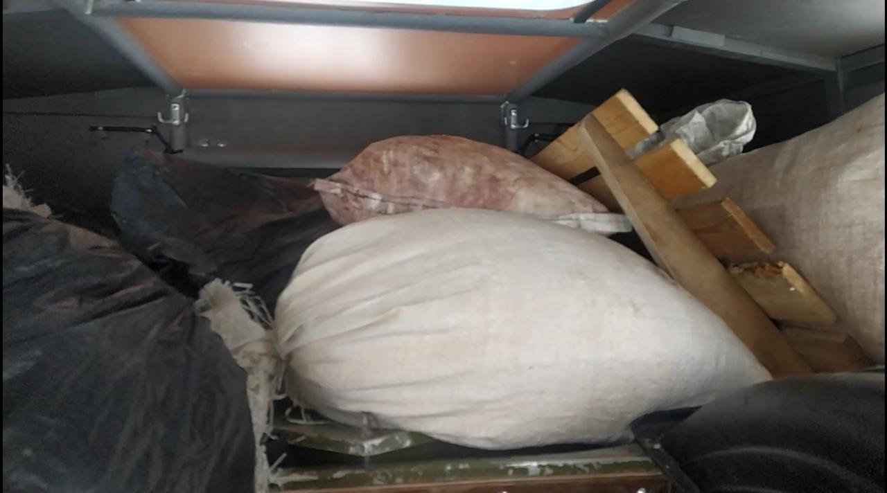

Воскресная покатушка,погода стояла пакостная,полдня дождь,но дорога хорошая,болота ещо во льду,на удивление ещо дёржит самокат,думал хуже будет ехать,третья-четвёртая пониженная,по льду озёр пятая повышенная,скорость под 50 км,на льду очень много воды,потоки воды от колёс аж заливают на крышу кузова,если быстро ехать,попробовал выглянуть из люка, окатило как с душа,
фото загрузки в кузове,маловат кузов,не всё влезло.В видео плохой звук,это просто сильный ветер забивает микрофон в телефоне.едем домой по утрешнему своему следу,так раскисло болото за 7 часов.да с ютубом совсем беда,ролик на 8 минут закачивал более суток,и уже несколько часов там что то сохраняет,вобщем не понятно как показать вам кино,ну вот вроде и за показывало кино.

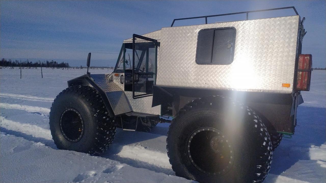

Рано утром проезжали по озеру,ехали тихонько 30-35 км.ч,что забирало выглянуть с люка,водой кидало но терпимо,в обратно вечером воды ещо больше стало да скорость за 50 км,выглянуть с люка уже не реально,потоки воды заливают весь вездеход.Но в нутри тепло и сухо.
