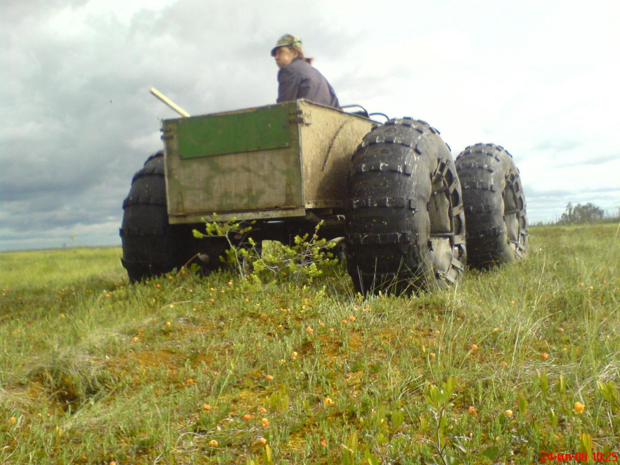

Володя вот спросил,зачем зимой ездим на болото,раньше ездили на болото чтоб зароботать денег,сейчас чтоб отдохнуть,например отметить день рождения внучки,да и просто удовольствие,человеку не бывавшему на болотах,летом и зимой, сложно это всё понять,а это моя жизнь.
день рождения внучки.
внука свозить на рыбалку,на этом фото едет первый раз на каракате зимой,каракат ещо не достроен был.
летом на болоте,тоже первый раз он
а раньше я ездил на болото чтоб зароботать денег,на пример на продаже ягод
Наловить и продать рыбы
сейчас просто ностальгия по прошедьшему времени.
