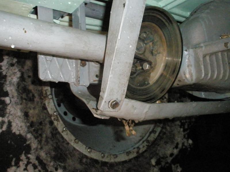

тормозной диск с супортом на кардан что то нет желания ставить,не хочу чтоб снизу торчал диск.
Страшного ничего нет, даже на колёсах 1400. Прошёл 2,5 тыс км. Проблема была в том что прочитал, что нужен тросовый привод на ручник и поставил. А редко пользовавшись "добился"  заедания тросика и в конечном итоге порвал его. Приспособил тросик Оки, но конструктивно тросик работа под крутым углом, заедал. Сейчас бы вернуться- поставил гидравлический привод.
На фотке видна и защита.Сделать диск можно и без токарки. Но с токаркой биение ессно будет меньше.

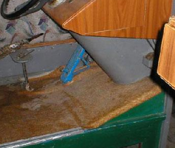

С  сложными вездеходами совсем не стали применять простые решения: сделать простой фиксатор- защёлку на педаль тормоза, механический крючок наподобие дверного чтобы держать педаль в утопленном состоянии. Или как на МТЗ.

Педаль разгрузочного клапана водомета проекта 1398б . При работе педаль как педаль , если пятку поднять то зафиксируется  в данном положении . Как нога коснется плоскости педаль  снова в свободной работе .
Если чертежи в пыли откопаю то выложу .
