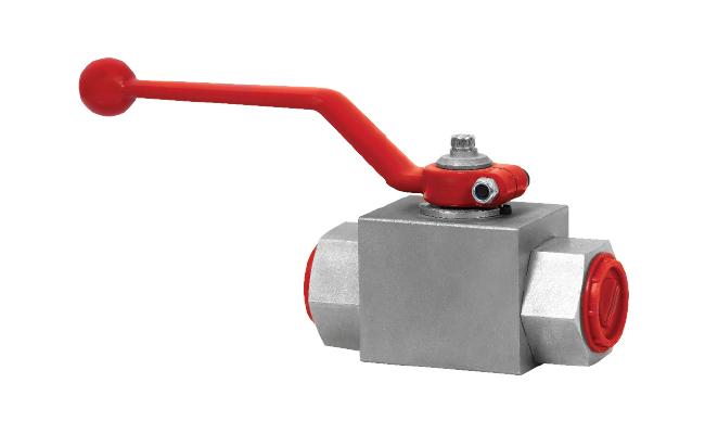

Подскажите кто понимает,нужен Кран шаровой гидравлический,двух ходовой,хочу врезать в тормозную систему,чтоб получился стояночный тормоз,может кто подскажет где купить можно такой с резьбой под наши тормозные штуцера.у китайцев либо дюмовая конусная или просто дюймовая.с метрической резьбой размером как на тормозных трубках у них не нашл.у многих видал на каракатах стоят такие краны.
Переходники надо точить с 1/2" на 10х1,25 или 12х1,25,под установленные трубки.

Долго держит если ручьём манжеты не бегут, такое пробовали на гидротормозе полурам и на стояночном тоже. Надо то в основном в горку сьехать так что сойдёт, переходки на 10х1,25 под штуцер-болт методом приварки чего-нибудь к бочонку.

Под вазовскую трубку сверло 8,7 метчик 10х1,25 зажимается хорошо,под уаз/моквич/иномарка 12х1,25 через уплотнительное кольцо переходник с 12 на 10.

Мне то бы надо узнать,с какой резьбой купить у китайцев подобный кран,у них всё с непонятной для меня типом резьбы,всё в основном только NPT и G,есть ещо с LR и SR,с метрической не нашол,и размер резьбы такой,1/8",1/4",3/8",1/2" для меня понятен только размер 1/2" и ни фига не понимаю в типах резьбы.NPT, G, LR, SR и не понятно как закрепить на панели подобный кран,нет на них ни крепёжных отверстий ни резьбы,может у кого есть подобные решения с такими кранами на каракате,скинули бы фоток как сделано.как кран закреплен чтоб не висел на трубках.тормозной диск с супортом на кардан что то нет желания ставить,не хочу чтоб снизу торчал диск.В моих условиях могу только что то отрезать болгаркой и приварить сваркой,или купить уже готовый узел,лиш бы только не поцене золота,если возникают токарные работы,это полный ступор в работе и пропадание всякого желания что то сделать.
Могу только сказать ,что первую США лучше не брать,у второй угол резьбы как в наших гостах 55 гр,а лучше собирать на метрическую ,для неё хоть метчики есть,мелкую резьбу дюймовую нарезать внутри глухого отверстия резцом нереально.
Шенкурянин-4
« Ответ #228 : Сентября 06, 2021, 18:51:24 pm »
С любой. Торцевые пробки выкрутил, приварил бонку или бочонок на вкус.

Samstan, В чём разница,окромя цены, между Клапаном VBPDE 3/8 за 2800 р. и Краном шаровым 2-х поз.G -1/4" (500 Атм) за 1300 р.

logza, первый на две линии разводит, второй просто кран, бери второй. Пробки выкрути и гайки 10х1,25 под нивовский шланг привари.

МВП, такой кран на закрытии качания полурам на 07 выдержал 500 атм. Чего ему сделается

Да и гидроручник мастерят успешно, работает. Тут тоже самое только надо тормоща нажать и закрыть кран.

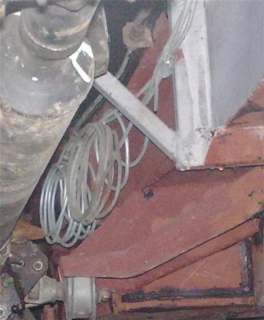

Она не спала .Две сотки  хода на сброс там не ...   А что он из себя представляет ? Контур я имею в виду . Порой свернутого в кольцо трубопровода хватит . Дядька даже знаменитый трубку динамическую сделал что до сель работает в манометрах имея заряд нехилый  .
