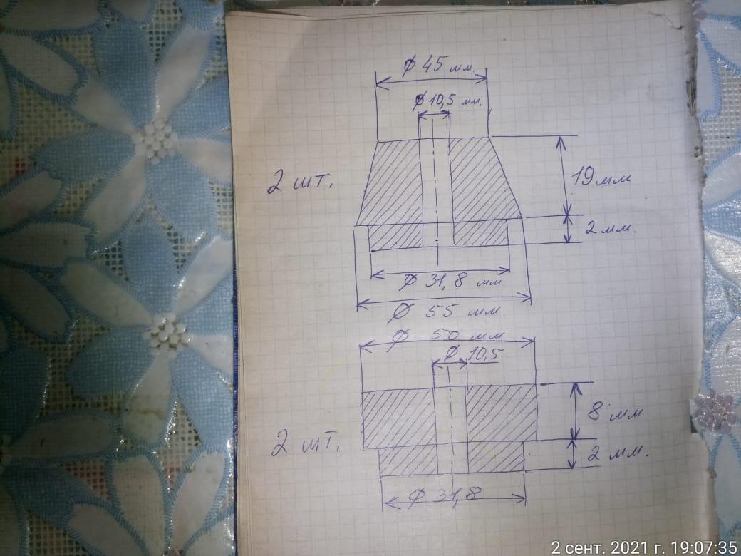

У меня просто некому снимать кино,чтоб показать как едет в чильмах,и ни кто с самоката не полезет чтоб снять со стороны,так как это потеря времени,да и едут в кросовках,сапоги в кузове валяются.дальше чем капот самоката не вылазят на болоте.меня пока всё устраивает это,может как разбогатеем,купим коптер,вот тогда и со стороны снимем походы.меня сейчас больше волнует технический вопрос по крепежу подвесного,так как проблема с токорями,и металлом нужным,нужно точить четыре втулки заместо резинок.и закрепить его намертво,и чтоб был сьёмный,приваривать к раме не хочу.Юричу надо делать два варианта крепежа подвесного,с резинками и без резинок,кому какой надо,у меня были сомнения по этому крепежу,но не ожидал что резинки так быстро развалятся,и тысячи км не проехал.

втулки
А из трубы ? 1/2" вставить в 1" потом в 1"1/4 далее 1,5 "  ..... ::undecided:::
Шенкурянин-4
« Ответ #202 : Сентября 04, 2021, 00:18:33 am »
С труб не выйдет,надо чтоб хотя бы верхние втулки были с центровочным буртиком,а лучше чтоб и нижние с центровочным буртиком,тогда зажмёт нормально и не будет шевеления.вот даже такие простейшие детали у нас невероятно сложно изготовить,нету токарей.

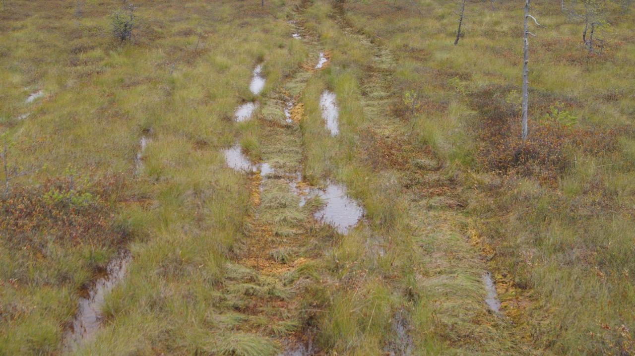

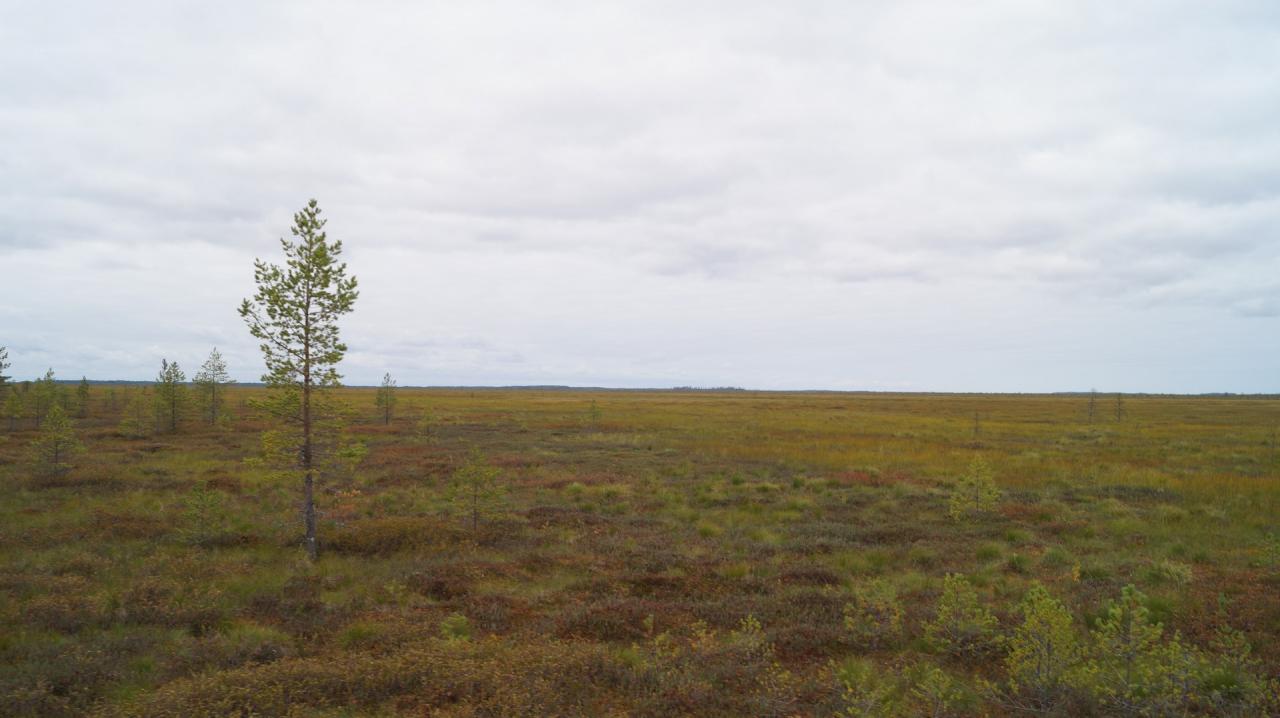

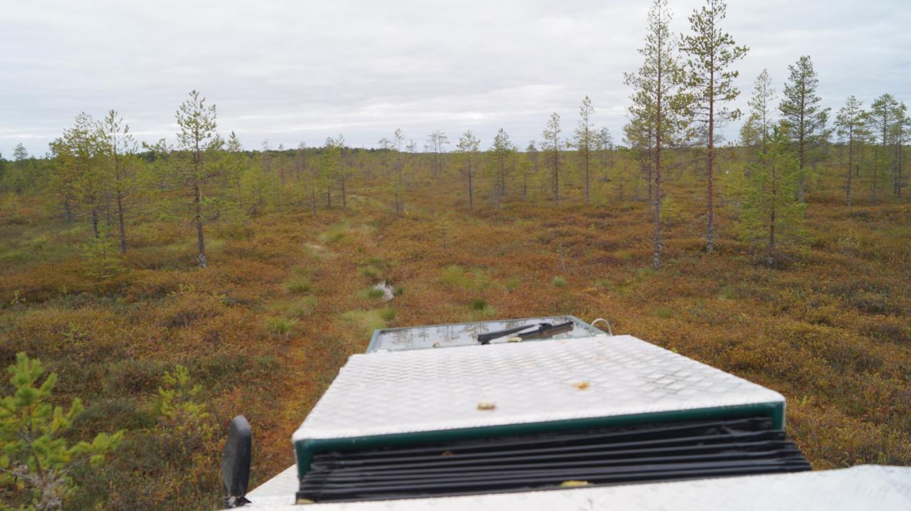

« Ответ #215 : Сентября 05, 2021, 02:26:36 am »
Вот так выглядит мой след на относительно твёрдом болоте,при давлении в 70 мм,гружоного в 500 кг, вездехода.
Ну и просто родное болото,люк в кузове всё таки класная штука,как и открывающееся лобовое окно.
