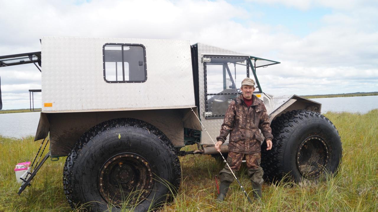

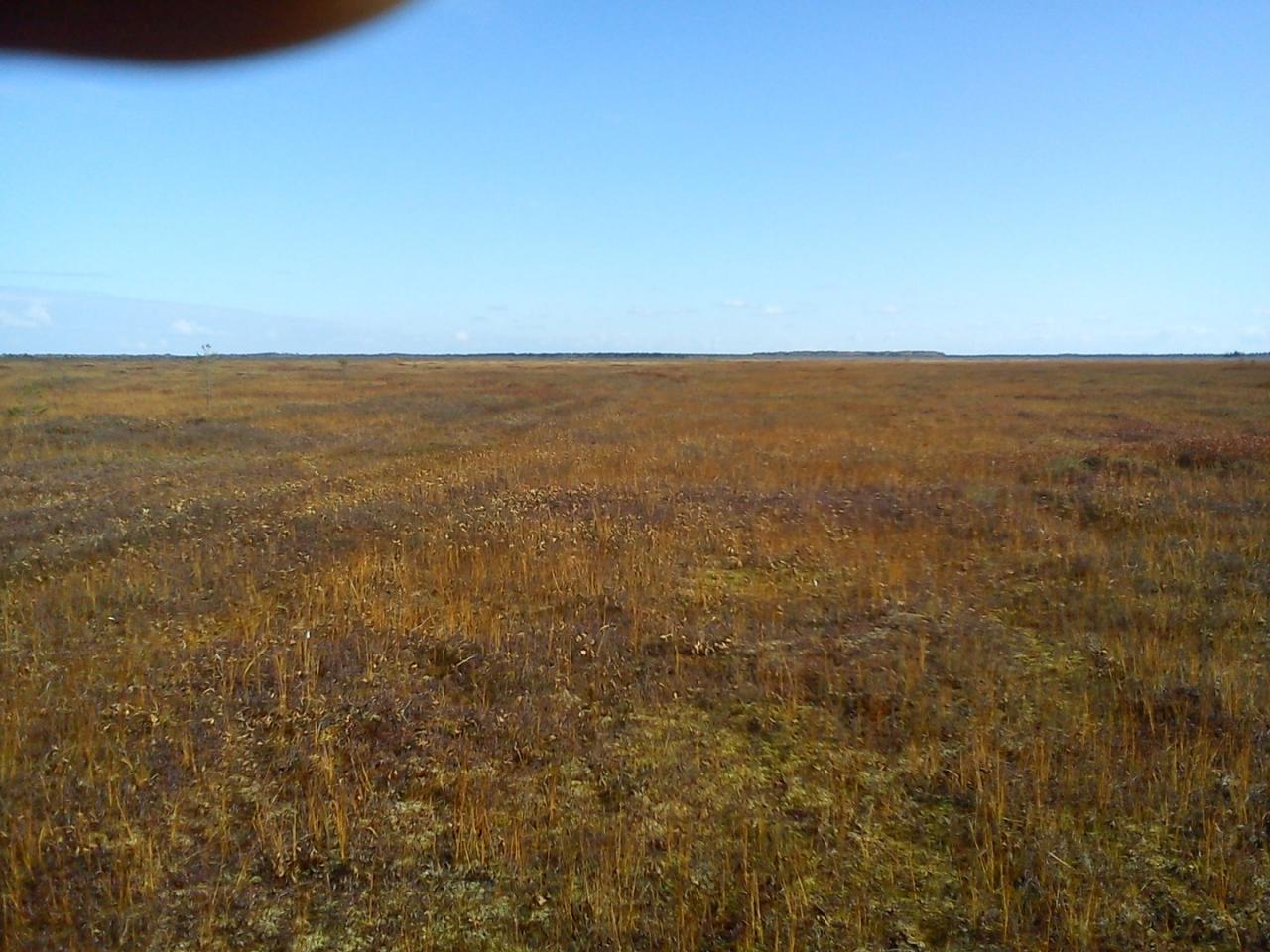

Сьездил семьёй на болото,по сравнению с июлем,воды на болоте как весной,во всю бегут с болота бурные ручьи,по сравнению с июльской поездкой,скорость на болоте сильно упала,как и подскочил расход топлива.среднея скорость по болоту составила 7-8 км.ч.максималка 12-13 км.ч,загрузка 4 человека и собака,это где то 300 кг и плюс кило 100 походного шмурдяка,в обратно ещо плюс 100 кг.добытого не посильным трудом,проходимость устраивает но не совсем,очень тяжело проходит чильмы с жёлтым мохом,кто бывал на наших Архангельских болотах,поймёт о чём речь,дна там нету.лучше туда не соватся,очень много времени теряется,в них едет только на первой пониженой и на самых малых оборотах,только что не глохнет,чуть нога на газульке дрогнет и сразу в буксование и всё время надо ломать самокат туда,сюда .пробег самоката уже 700 км и появились первые поломки и вылезли косяки изготовления.ослабли два болта на заднем кардане,и разбило резинки на подвесном от Юрича,буду крепить теперь подвесной жёстко без всяких резинок,они на подвесном в моей конструкци не нужны и даже очень вредны.расход топлива составил 0,580 литра.на километр.Но еду в тепле и комфорте,внук тот успел и вздремнуть на обратном пути.да и достал скрип рессор,особенно сильно скрипят когда полностью гружоный.на пустом не так громко скрипят.

В каракате не должно быть ни болотных якорей,разных лесенок и прочих приблуд,всё это лишний вес и занимает место в кузове,которого и так катострофически не хватает,у меня кузов завален шмурдяком так что двум-трём пасажирам очень сложно разместится,хотя размер кузова 2x2 метра,самокат просто должен ехать,если знаеш болото,то лучше обьехать плохое место,получается намного быстрее по времени,чем пытатся проехать прямо.не зря ведь есть пословица,путь прямо 7 км, а кругом 4 км.сейчас самокат в чильмах едет тихо и глубоко вязнет,потому что он тяжёлый,это плата за комфорт,не трясёт,не дует и тепло ехать,и при нужде спокойно можно в нём ночевать,не нужно ставить палатки.да и как вот на болоте палатку поставить,где воды бывает до колена,а тут где встал тут и дом.
Вот на ютубе всё вездеходчики хвастаются как круто у них едет самокат по болоту где всё качается и волна моха бежит перед самокатом,так для меня это самое лёгкое болото,по такому качающему болоту самокат едет даже без намёка на буксование колёс,хот как газуй.так как ковёр довольно плотный,хоть и качается весь,а вот большие чильмы с жёлтым жидким мохом едет медлено,и очень тяжело вылезает с них на кочку,буксует чуть лишка момента,
