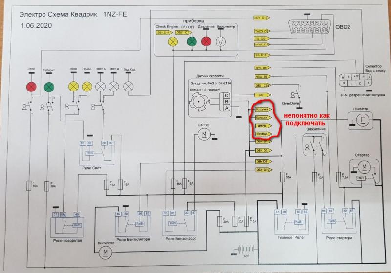

Хорошие люди подогнали схемку по подключению.
Возник вопрос как подключить вот это?
Кто-нибудь просветите пожалуйста.

« Ответ #2 : Октября 22, 2020, 22:12:10 pm »
 Всё просто как божий день.
При вкл замка зажигания с Главного Реле на эти четыре приблуды приходит плюс.
На лямбду на контакт  N 1
Сообщение понравилось: amur128
Оффлайн strong
  • Сообщений: 10
  • Имя: серж
  • Откуда: рег78
Подключение мозгов к 1NZ-FE.
« Ответ #3 : Октября 22, 2020, 22:14:27 pm »
На ДМРВ  датчик массового расхода воздуха тоже контакт  N 1
Оффлайн strong
  • Сообщений: 10
  • Имя: серж
  • Откуда: рег78
« Ответ #4 : Октября 22, 2020, 22:19:48 pm »
На катушках зажигания точно не помню, но если не изменяет память то там  красные провода плюсовые. Они должны сходиться в один пучок.
У форсунок так же. Цвета не помню. Вызвонить не сложно.

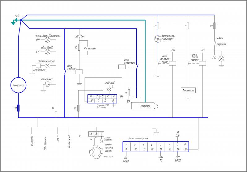

« Ответ #5 : Октября 22, 2020, 23:31:57 pm »
Эта схема в хорошем качестве тут  https://pnevmohod.ru/forum/index.php?topic=10425.msg288723#msg288723
Сообщение понравилось: Renegat, amur128

« Ответ #9 : Декабря 10, 2023, 09:08:39 am »
Эта же схема в другом варианте.
