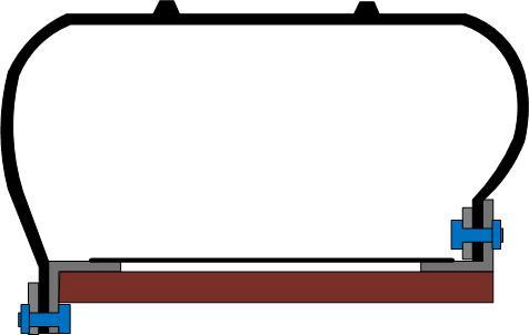

Берём транспортерную ленту и в краях делаем примерно такие вырезы.
Загибаем, чтобы края выреза плотно сошлись. С внутренней стороны накладываем кусок транспортерки и болтами скрепляем. И так каждый вырез. Получится оболочка. Но она не герметична. Изнутри промазываем её несколькими слоями жидкой резины для гидроизоляции кровли с просушкой каждого слоя. Получится воздухонепроницаемый слой резины.
Из уголка делаем 2 кольца и скрепляем их перемычками. Одно кольцо диаметром чуть меньше.
Одну боковину получившейся оболочки ещё при раскройки делаем короче на полку уголка. Заготавливаем нужное количество полукруглых сегментов. Сверлим отверстия в уголках, сегментах и оболочке. Промазываем уголки, сегменты и края оболочки жидкой резиной и болтами крепим оболочку на кольцах.  Чтобы беговая была плоской, на ней крепим 1-2 клиновых ремня, которые не дадут оболочке выгнуться. В результате имеем безкамерку необходимого нам размера.

Только круглая она получится а не плоская . Склей из пвх ножны для расчески , пока пустые , будут плоские , воздуха качни будут круглые хоть заготовки и были плоскими прямоугольными .
Глупости всё это. Конечно, между ремнями будут небольшие выпуклости. Но беговая будет примерно плоская. Ну не дадут ремни расшириться больше чем нужно.
В принципе, нет ничего сложного. Если вдруг соберусь делать, то не буду гнуть диски, а сделаю из уголков 24-х угольники. На полки уголков приварить полосу миллиметрового листа. Будет диск в виде бочки. Но ничто не мешает сделать и конус. Протектор по желанию из клинового ремня на болтах. Это только кажется, что очень сложно. Зато будет шина под свои размеры. А не искать более-менее подходящие по размеру заводские шины для обдирки.

Так это же предлагается не конкретно для тебя. Это просто результат моих размышлений о том, как можно сделать 2500 мм шину для своего вездехода.

Если шина будет 2500 мм, то диаметр диска будет 2000 мм. Шина будет 250 мм
