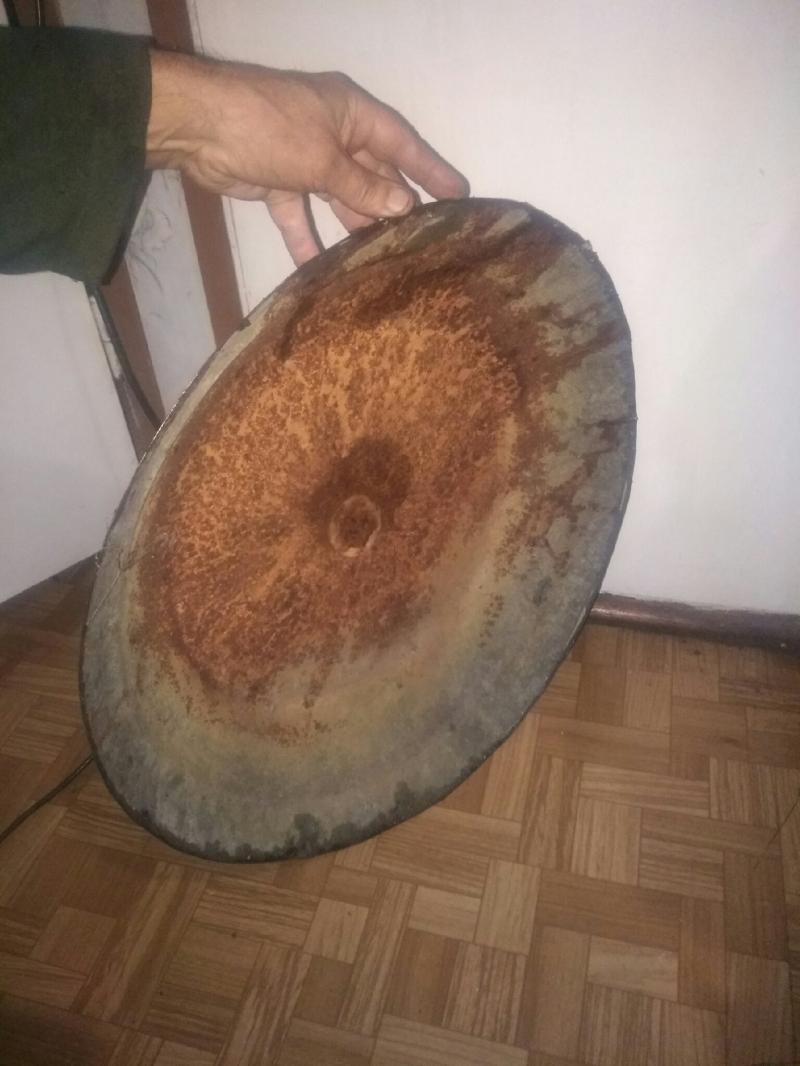

Почему попыток нету, всё есть и диски ( тазики ) реально катать . Металл 1.5 мм. закатывается в тазик. Года 3-4 назад научился, потом потерял интерес к этому.
А как бы увидеть? И металл сталь 1,5?

« Ответ #69 : Сентября 12, 2020, 23:20:46 pm »
 " Время -деньги "--На закатку одного тазика уходит 1-2 минуты. Кол-во (расход) мет-ла конечно больше. То что на фото сделан из 0.7--или 0.8 мм. Из 1.5 мм. надо искать, но делал.

« Ответ #70 : Сентября 12, 2020, 23:26:44 pm »
Интересно. Приспособы какие то можно глянуть?

« Ответ #72 : Сентября 12, 2020, 23:39:23 pm »
 53 ответ. Подобное и у меня.
