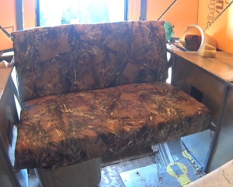

Диванчик для пассажиров обтянул плащевкой от тента сшитого для маленького Пельца. Под плащевкой поролон от старого дивана Андрея.

Вернусь снова к диванчику. Проблемка небольшая есть. Когда на него садишься из поролона воздух выходит и плащевка надувается. Надо наверное было какие то дырки делать может быть в фанере, на которой поролон лежит. Пока не пойму как эту проблему решить или уж подождать, пока решиться сама?

дырки делать
На заводских сидениях так и сделано.
С самого начала не додумался сделать, теперь думаю, разбирать не охота, хотя все на саморезах и раскрутить можно в случае чего. Фанера и так не толстая, а если дыр насверлить, совсем мало жесткости будет.
Для того чтобы выпустить воздух (из такого объема и с такой динамикой) нужно, наверное несколько отверстий 5-6 мм. Никак это не может на прочность фанерки повлиять.

« Ответ #354 : Августа 10, 2020, 21:25:30 pm »
Нужно будет поэкспериментировать с отверстиями. Несколько штук в углах и ближе к рамке попробую просверлить.

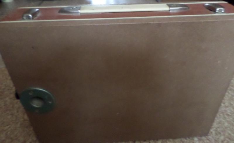

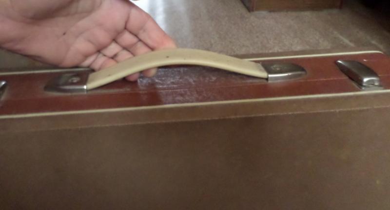

Сидеть на диванчике удобно, но во время движения правая рука хочет держаться за что то на крыше. Обычную ручку делать не где (головой можно будет удариться, если сесть на крыло, а диванчик разобрать). Нужна бы какая то ручка пружинная, которая плотно бы прилегала к профилю, а если держаться нужно за нее, то она вытягивается и уже удобно держаться.
Нашел подобную ручку на ящике фотоувеличителя, но показалась маловато:
Может быть кто то видал подобные ручки, только по больше, где то? (вроде бы на каких то машинах даже бывают)

в салоне 9ки
Белый Лис
« Ответ #359 : Августа 11, 2020, 17:26:24 pm »
Жигули всех моделей потолочные , дверные внутренние буханки и головастика . Но они не убираются . Убираются (не складные)на каких то ниссанах , мицубисси , ситроен ,субару , киа  и других иномарках . На большинстве иномарок просто складные .
