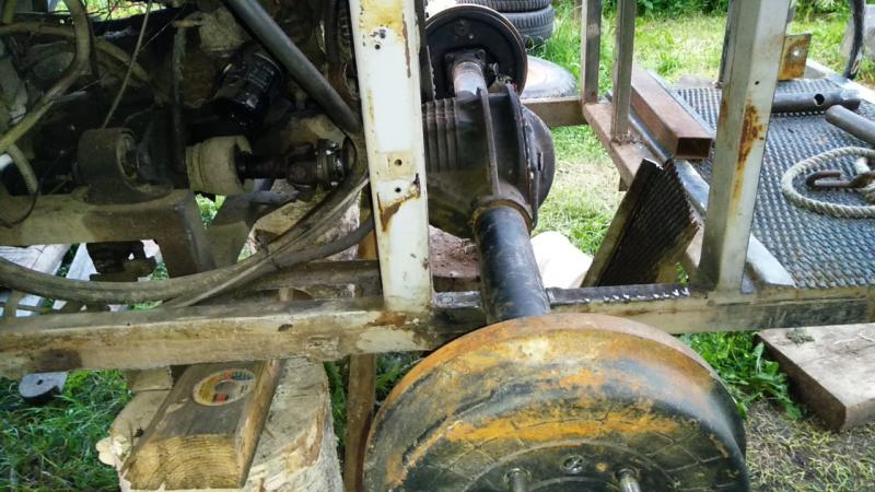

Подкатил/подтащил/подвесил,разница уровней хвостовика и кардана шрус 120 мм . Задрать хвостовик,так мост и так перевёрнут ? Опустить передние опоры двигателя ? От балки(можно вырезать) до поддона 50 мм и столько же до редуктора  моста,ребро жёсткости на редукторе можно подрезать думаю.Или затаскивать на раму ?  ::undecided:::
Ещё один Самурай.
« Ответ #11 : Июня 25, 2020, 23:01:16 pm »
Ну что, с божьей и какой то матери помощью затащил мост на раму.Пришлось демонтировать радиатор и разобрать одну сторону у моста.На старое место мост не встаёт,редуктор упирается в двигатель.Отодвинул на длину кардана,и опустил в раму,выпилив ложементы.Теперь с карданом более менее на уровне и зазор до шкива коленвала и генератора в норме.По началу хотел подпилить ребро жёсткости у редуктора,но везд намного тяжелее Волги,не стал экскриментировать. ::cheesy:::
Придётся правда крыло двигать,раму усиливать,но метания кончены.

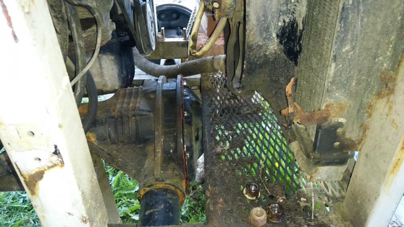

« Ответ #16 : Июля 27, 2020, 22:25:48 pm »
Зад собрал,крылья поднял/переварил.Разобрал перёд,мост подвесил под раму,чтобы с крыльями и прочим  не возиться.Мост закрепил,чуть довернул хвостовик к верху из за углов кардана,и промопору пришлось чуть приподнять один край.В мосты залито по 7,5 литров гипоидки. ::shocked::: ::cheesy:::
Установил педали сцепления и газа,жду ГТЦ с вакуумником,и ГОРУ с цилиндром.
