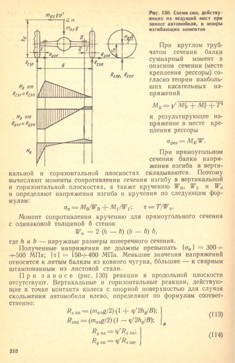

Очень хочу увидеть результат расчётов по балке моста. Может пока не поздно под резак всё?
Облегченный Мост Газ 66.
« Ответ #44 : Марта 12, 2020, 23:09:56 pm »
Будешь сильно разочарован... Твоя балка слабее ГАЗелевской получилась, хотя и тяжелее, наверняка.
Штампованное банджо с квадратично убывающим сечением чулка - самое выгодное по прочности.
Про квадрат и круг у балки, работающей на кручение молчу уж...
Как говаривал тов. Огурцов: "Работа проделана большая, но...Не пойдеть!", ИМХО. Вертайся к пневмоподвеске и внедряй КР!
Никто, кроме тебя!

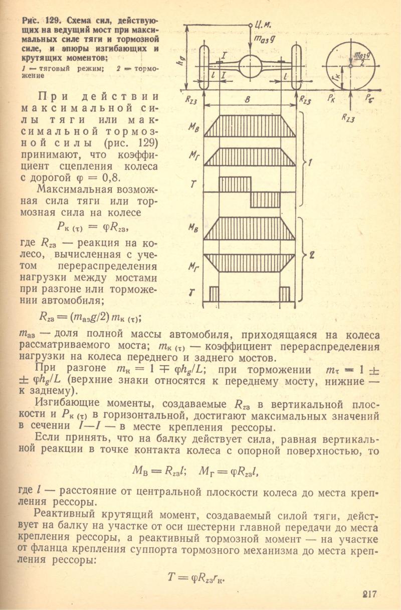

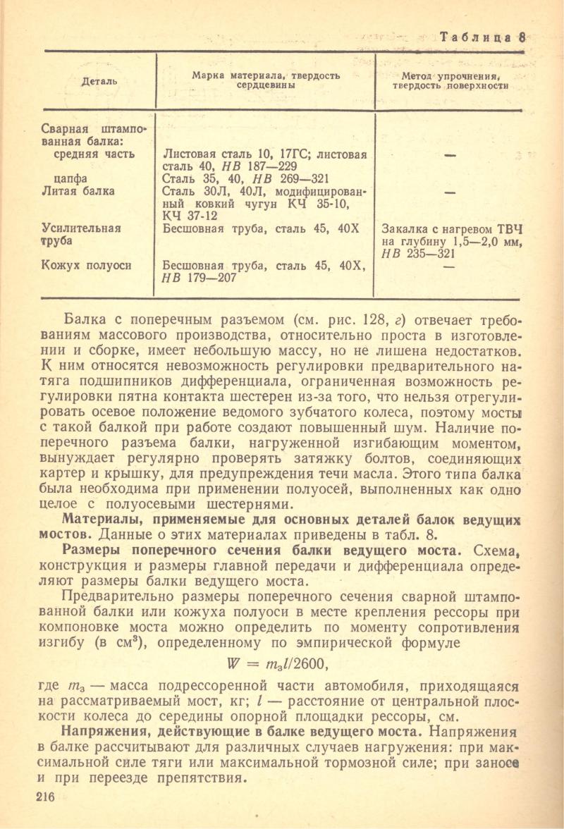

Дай расчёты. Я рыл интернет. Но моего средне технического не хватает.
Тут и с верхним упаришься...
Вот учебник прошлого века:
Сегодня обычно делают модель и считают методом конечных элементов...
Потом ломают на стендах и при дорожных испытаниях...года три-пять. А с началом выпуска статистический анализ отказов по данным автосервисов и рекламациям (помню студентом считал такое по отказам амортизаторов в Тюменской обл.)

Здесь больше важно кручение чем изгиб, круглая труба с равной толщиной стенки при том-же угле закручивания будет легче чем прямоугольная труба где-то на треть. У прямоугольной или квадратной стенки складываются.

Samstan, не на треть, а на 22 процента. koolakov, момент который сможет выдержать ваша профтруба примерно 3600 Н метр. По передаточному отношению можно прикинуться максимально возможный момент который туда приедет. Подробности расчета не пишу, с телефона не удобно. Поправьте если ошибся. Вэ пэ около 36 см3 получается имея тау карательных напряжений для ст20 при кручении 100 Мпа получим 3600 На метр.

Ну где-то на треть примерно, 0,7-0,8 как и понижение крутильной жёсткости полого вала к сплошному отношение квадрата к кругу для труб.

Дмитрий Р, немного ошибся на знак, Jp 100х100х4 361см4 вместо 36см4.  Тьфу, блин, тоже роглядел что у тебя сопротивление, тогда Wp для этой трубы 68см3 Здесь- http://www.b2bmetal.eu/ru/pages/index/index/id/110/
Вобщем если мост крутить по полной из расчёта что трубы эти непонятного качества место перехода с трубы на репу сверху и снизу лучше усилить коробчатыми усилителями, я так полагаю.
Делал было корокат где ШПУ в виде хвоста с качанием задухи на хвосте и ограничением качания 20 гр. на сторону, по прикидкам трубы на хвост 80х80х3 даже с лихвой должно было хватать даже из расчёта 120МПа, однако треснула при кручении в самом нагруженном месте. Пришлось усиливать большими накладками.

Юрич -если руководствоваться данной книгой-на 90% конструкций данного форума категорически нельзя передвигаться (а ездить тем более)

немного ошибся на знак, Jp 100х100х4 361см4 вместо 36см4.  Тьфу, блин, тоже роглядел что у тебя сопротивление, тогда  для этой трубы 68см3 Здесь- http://www.b2bmetal.eu/ru/pages/index/index/id/110/
Вы спутали полярный момент сопротивления Wp с пластическим  который и указан в вашей ссылке в таблице,а это разные понятия.Вэ пэ  я указал в см3,а не см4,Wp для полой круглой трубы со стенкой 4 мм и внешним диаметром 100 мм равен 42,8 см3(видимо для квадратной где-то ошибся,считал не на бумажке ,пытался цифры в голове держать),ошибка не на порядок.Потому.что разница Wp для  этих,квадратной и круглой труб ,будет отличаться на несколько процентов.Соответственно и момент крутящий труба сможет воспринять без последствий не более 4300Н метр.Квадратная не намного больше.Писать формулу не удобно,дробь и четвертая степень.Попробую.Wp=H4-h4/6H.Wp=47,28.Вроде все так.Проверяйте.

koolakov, Передаточное отношение у вас примерно будет около 200,соответственно крутящий момент выдаст около 40000 Н метр. Ну и в самом щадящем режиме на вашу балку возможно приедет момент 10000Н метр.В два раза превышение.Успокаивать себя тем,что машина не сможет реализовать этот момент не стоит,такие условия могут создаться и как правило потом переделывать намного сложнее.Полностью согласен,что "облегчать" мост 66 не нужно,там нет "лишнего железа".Если вам нужен более легкии мост под меньший момент то стоит и устанавливать мосты поменьше и полегче. Поправьте если ошибаюсь.
