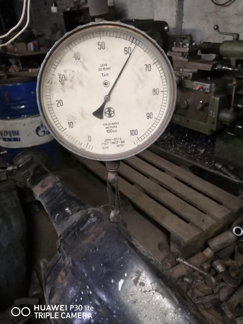

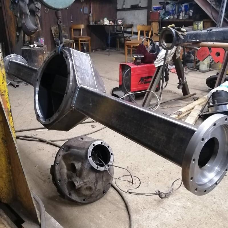

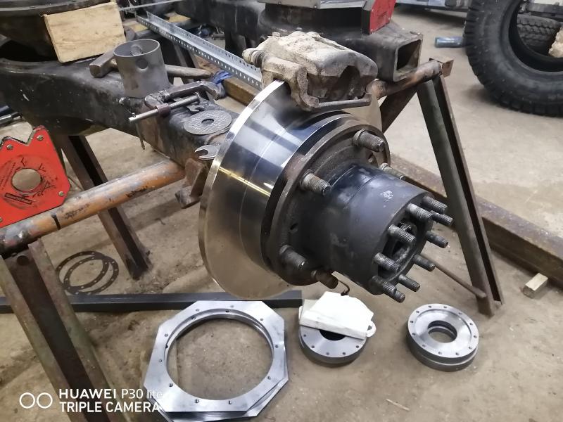

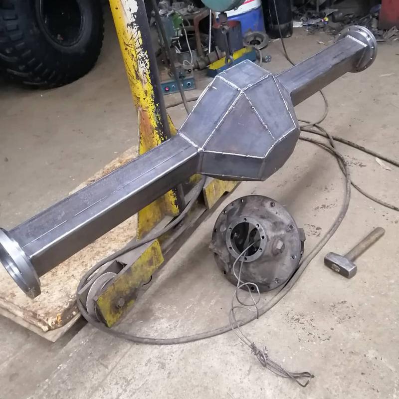

Сегодня закончил сварку балки моста. Вес балки получился 34 кг. заводская 65.На сэкономленный вес в 31 кг встанут дисковые тормоза с супортами от газели.
Тормозной диск, суппорт, скоба- 14кг.
Итого 28.
Более экономить не на чем.  ;)

Примерка на заводскую балку.

Ошибся, 62 кг
Сообщение понравилось: Юрий.
Как это не на чем, чулки из круглой трубы легче чем из прямоугольной при одинаковом сечении, идеально переменного, и ещё сколько-то кило скинешь.
Обдегченный Мост Газ 66.
« Ответ #4 : Марта 11, 2020, 00:42:07 am »
Если авто не пять тонн весом кило этак 20 то и больше можно скинуть если переделать полуось с разруженной на разгруженую на три четверти. Тут это подшипник двухрядный роликовый конический в чулке, в нём ступица, к ней прикручивается фланец полуоси и на фланец колесо.
« Ответ #5 : Марта 11, 2020, 00:42:25 am »
Что то я сильно сомневаюсь.  ::rolleyes:::

::cheesy:::
Диск тормозной от чего?
« Ответ #18 : Марта 11, 2020, 14:59:21 pm »
Собственной разработки.
