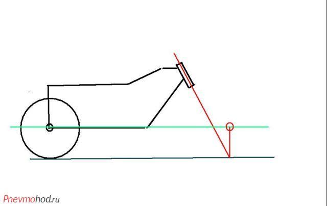

« Ответ #323 : Марта 13, 2020, 01:45:20 am »
Загиб вилки
Вот у меня в планах тоже сделать загиб вилки, тем более, что трубогиб под рукой. Стоит ли при этом менять угол рулевой колонки или и так нормально будет управляться при стандартном руле и не удлиненной раме? Кто что думает?

Кто что думает
А тут и думать гадать нечего, проверь совпадение осей и всё понятно будет.
Тут думать надо . Поменять просто и загнуть как надо , а вот согласятся ли с ним упорные подшипники и трубчатый вал .

« Ответ #327 : Марта 13, 2020, 12:12:15 pm »
Я и хочу добиться совпадение осей за счёт изгиба вилки не меняя при этом положения рулевой колонки.
Вопрос в другом, будет ли при этом легко рулится и, как правильно заметил МВП, будут ли долго жить подшипники в рулевой?
Трицикл пневмоход, нюансы эксплуатации.
« Ответ #328 : Марта 13, 2020, 13:54:19 pm »
Тачку в студию. А вообще, это какое у тебя колесо спереди, что вилку назад загибать хочешь? Тут вовсе не в вилке дело, а то что стандартная рама не дает подкатить большое колесо. Как перья не гни, даже зиловское не встанет к ижевской раме без изменения угла колонки. Фокус то там простой, рулить будет легко тогда, когда по отношению к оси колонки на земле, колесо будет поворачиваться вокруг своей оси на месте, а не чертить на земле радиус. Перья могут быть любой конфигурации при этом, хоть буквой L.

« Ответ #329 : Марта 13, 2020, 14:12:24 pm »
Если перья новой вилки, вынести вперёд(на ферме относительно траверс), то всё встанет  -hi-

« Ответ #330 : Марта 13, 2020, 19:41:19 pm »
Не назад, а вперёд. Вроде бы так на велосипеде было, если не запамятовал.  ::cheesy:::
Я в курсе, что стандартная рама не дает подкатить бОльшее колесо, чем стандартное. И то что
Я спрашивал о том, что если вилку сделать примерно как буква L, тем самым совместить оси как у Баначина, будет ли легко рулиться?
Или всё же лучше переварить рулевую колонку?
Тачка в процессе строительства, потому вопросы и задаю. ::thinking:::

« Ответ #331 : Марта 13, 2020, 19:58:24 pm »
Dim29, Вилку можешь загнуть как угодно , но мне больше второй вариант всегда нравился

« Ответ #332 : Марта 13, 2020, 20:17:07 pm »
Вот мне он тоже нравится  :) Спасибо, буду пробовать.
