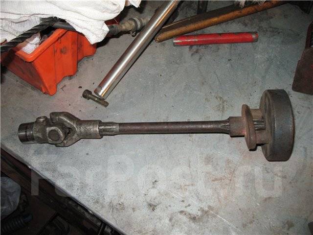

А вот с карданом засада, первый с уазовского рулевого имел вибрацию, видимо при нагрузке начал изгибаться и вылетел из бублика, погнул раму, слегка зацепив ноги, хотя никуда еще не лазили, по ровной дороге сделали пробный выезд. Палка конечно в дугу.
Сделал новый из дюймовой трубы водопроводной, она конечно не ровная и диаметр гуляет, хоть и на токарном подгоняли посадочные размеры, все равно вышло с биением. Поставил подвесной с жиги, да бы по ногам больше не получать, но ездить с таким биением однако не будет, даже редуктор дрыгает немного, а он на три точки прикручен.
Думаю виноват бублик, по горизонту вал ровно, но вилка приводная со смещением и угол небольшой есть, бублик угол не отыгрывает и дергает редуктор. Вал длинный довольно, около 90 см, сама труба 72см.
Пополам делить что ли привод, еще крестовины ставить.
Кто нибудь делел вал с днепровского валика, он с крестовиной разъемный и снаружи 16мм, а вот ураловский неразьемный с крестовиной и диаметром 15 мм.
Взять ураловский распилить и трубу подбирать с внутренним 15мм?
Это урал 15мм.
Это днепр с шлицевой с обеих сторон 16мм, с него и делал. К вилке крестовины сначала варился по внутренней посадке, а теперь по наружней, труба дюймовая реальный размер вн 28мм, нар 34мм. Сам валик через втулку посадил.

Посмотри как сделан жиговский кардан,неужели не доходит.От бублика вал идет в подвесной подшипник,а уже после него стоит крестовина и вторая на хвостовике.У тебя же одна ничем не уравновешивается,когда получишь не по ногам а по голове,будет поздно думать.Тут же обороты бешеные.
Таки прям бешеные? 2-3тыщи на 4ой, разве бешеные? Подвесной тут в резинке стоит, и ни на что не влияет, только придерживает вал от расколбаса.
Ну не будет подвесного, от этого изменится что то? То что крестовина не уравновешивается, так на Днепре второй и нет, и мало у кого вроде есть на трешках, только Евгений Владимирович на Гряземесе сделал двойной кардан, остальные на прямой палке, по "классической схеме". Просто не из чего ровный вал сделать, труба водяная не очень годится. Вал ураловский на 15мм сдюжит? С ним проще, если трубку найти 15 по внутреннему. Газовский вал каких диаметров, кто то знает? А то говорят бери его, а валы разные урал днепр по диаметру.

Я делал вот так,обойма подвесного крепится на транспортёрной ленте.
Для не отбалансированного карданного вала да.

« Ответ #54 : Марта 16, 2020, 20:07:58 pm »
Я делал вот так
Евгений Владимирович, видел, помню. Наверно и мне придется по этому пути пойти.
