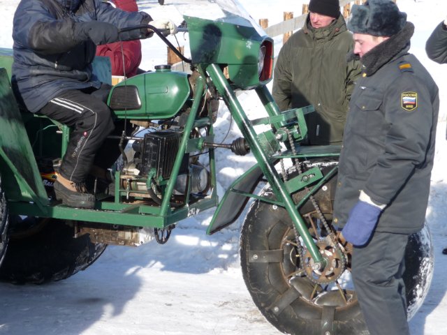

Вот такие вот дела... Дядьке звоню, говорю "Представь себе полноприводную трехколеску". А он мне:"Немогу"  )))
Вот, решил показать тут... кто во что горазд  :cheesy:

А в синих варежках забирать пришел?

Здравствуйте а подробнее можно как устроен передний привод что за мотор и т. д.

привет мужики! читал про этот каракат мотор там юпитер водянка с него цепь на жиговскую коробку с коробки кардан на задний мост и цепь на верхний вал который идет на передок через шрус от 8-ки мужик писал что звездочки подбирал чтоб переднее и задние колеса критились с одинаковой скоростью.
Здравствуйте,это мой "чемпион"фотка с ежегодного конкурса самоделок,занял 1 место.
Колеса т150 оборвыши,перед кф-ка,прицеп т150,рама профиль,мост,коробка классика,двигатель юпитер с водяным.
Привод передка,на хвостовике жиг.коробки звезда дальше цепь на привод вал,поворотное шруз 09,угловой редуктор на вилке и еще две звездочки и цепь.

Хантас
маленько не так переднее колесо меньше соответственно и крутиться быстрей иначе упиралось.

в свое время, универ когда заканчивал , делал диплом примерно на ту-же тему. Даже макет переднего привода на ижевской вилке собрали. Конструкция немного другая, попроще была. вилка по конструкции как на некоторых мото БМВ (телевер если не ошибаюся название) у нее одна траверса неподвижна (верхняя и закреплена на шаровой опоре, а вторая-нижняя закреплена жестко на подвижных перьях и соединена через короткий маятник с рамой. От мотора шла цепь на этот маятник и подшипниковый узел с вертикальной осью. Далее на шрус потом на вал другого подшипниковог узла, жестко закрепленного на нижней траверсе и от туда цепь на колесо. Вилка правда получилась широкая (больше 300 мм) но например для караката наверное самое то. Если интересно схемку нарисую выложу.

Всем доброй ночи. Андрей а редуктор Г-образный от чего? И сколько по весу он получился? Да и схемку если не труно, хотя бы в общих чертах! Заранее спасибо.
Привет,редуктор от какой-то копалки польской,по весу не тяжелый т.к корпус дюралевый.пойдет любой даже от мото Урал-Днепр.
