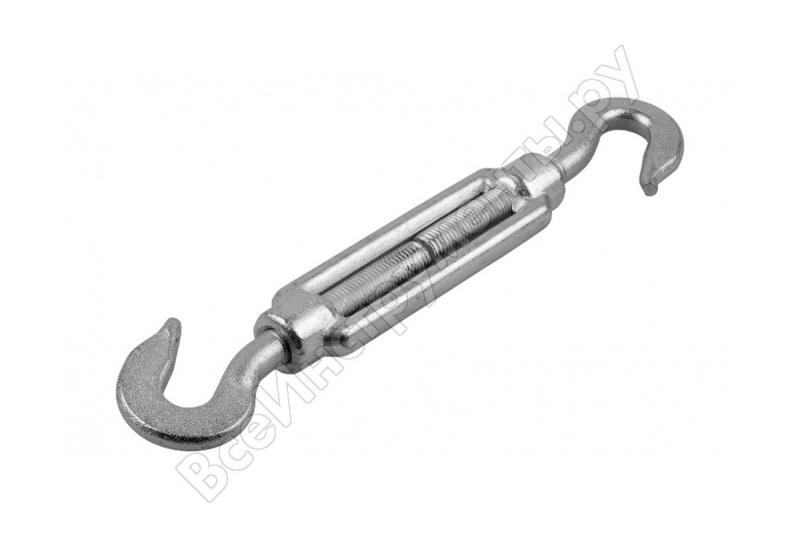

Пробовал сдуть колеса и один трак выкинуть,но здоровья не хватило.Не смог натянуть.Надо струбцину изобретать.
Можно купить стяжку в МЕТИЗ-магазине. Или сделать из стоек крепления коляски ИЖ , Урал. Можно из рулевых наконечников сделать. Где есть правая и левая резьба. Захваты гусянки только свои сделать.
Я вначале пытался строительной шпилькой м14 натянуть,два крючка на концах и две гайки.Но она сделана из стали МГ, поэтому резьба слизалась.Вообще, проблема-то скорее всего не в натяжке гуси,в конце концов и лебедкой и хай-джеком стянуть могу .Или снять часть траков и как на велосипеде цепь завести,потом обратно траки на свободном участке установить.По возможности надо избегать черезмерной натяжки.И траки гнутся,и лента вытягивается,накат хуже.Неспеша подыскивать зимнюю резину буду,очень уж Вли-10 дубеет из-за мороза.
