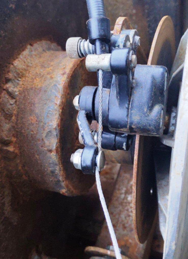

Кулиса переключения от Оки.Я трубу чуток укоротил. Для уменьшения хода рычага,немного перенес  ось вращения,на 10мм.
Так же видна педаль газа.Я не стал делать ее на рычагах,мне показалось это будет не удобно.
На рычаге переключения передач разместил гашетку для управления тормозом вариатора
Набалдажник хз от чего  ::thinking::: резьбу м10х1 прогнал и накрутил.
Еще раз фото на сам тормоз

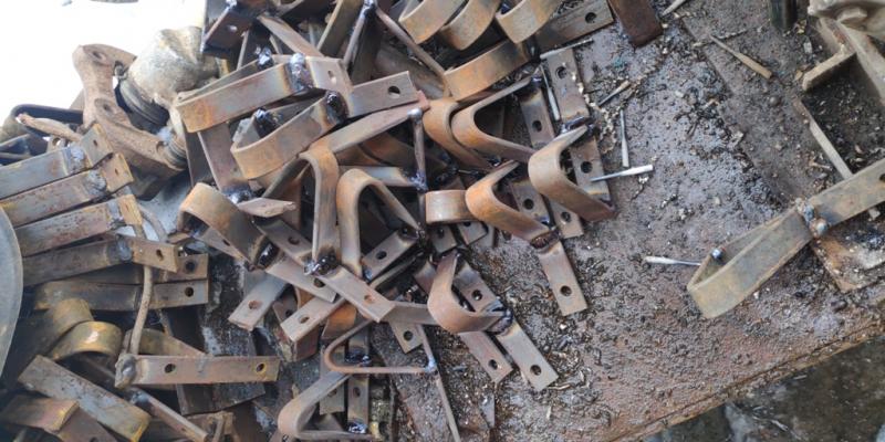

Ну,а теперь про сами гусеницы  ::thinking::: Как вспомню, блевать хочется  ::omg::: В принципе ничего сложного:отпилил,разметил,просверлил,сварил ::rolleyes::: И так 112раз  ::shocked::
Траки изготовлены из уголка 25х25х4. Длина трака 415мм.В центре трака вварена 100мм вставка из того же уголка.Для того,чтоб на твердой поверхности трак не подламывался
Ленту готовую покупал в Резинотехнике.https://xn--80ajaajgbqmnbkgpb1b2c.xn--p1ai/katalog/lenta-konvejernaya/ Ширина ленты 125мм,толщина около 8мм.Сколько слоев не помню.Всего купил 30м,потратил около 9т.р. Ширина гусянки 42см.Были изготовлены направляющие для колеса.Для этого использовал полосу 20х4
Упоры гнул по примитивному,на верстак приварил два упора из прутка и рычагом гнул из заготовок V-образные приблуды (224шт)
