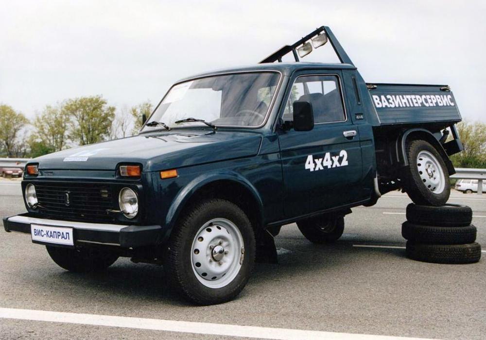

Была же "НИВА"с такой рамой и фиксацией!
ВИС 2346Э Капрал.полурамы блокировались только на первой версии этой машины.На усовершенствованной в 2002 году модели «Капрал» уже нет механизма блокировки шарнира при езде по ровным дорогам,позволяющего передней и задней частям автомобиля поворачиваться относительно друг друга на угол до 30°
Оффлайн РедБулл
  • Сообщений: 1131
  • Откуда: Копейск
Это была неслыханная просто дурость - сделать такую машину.
