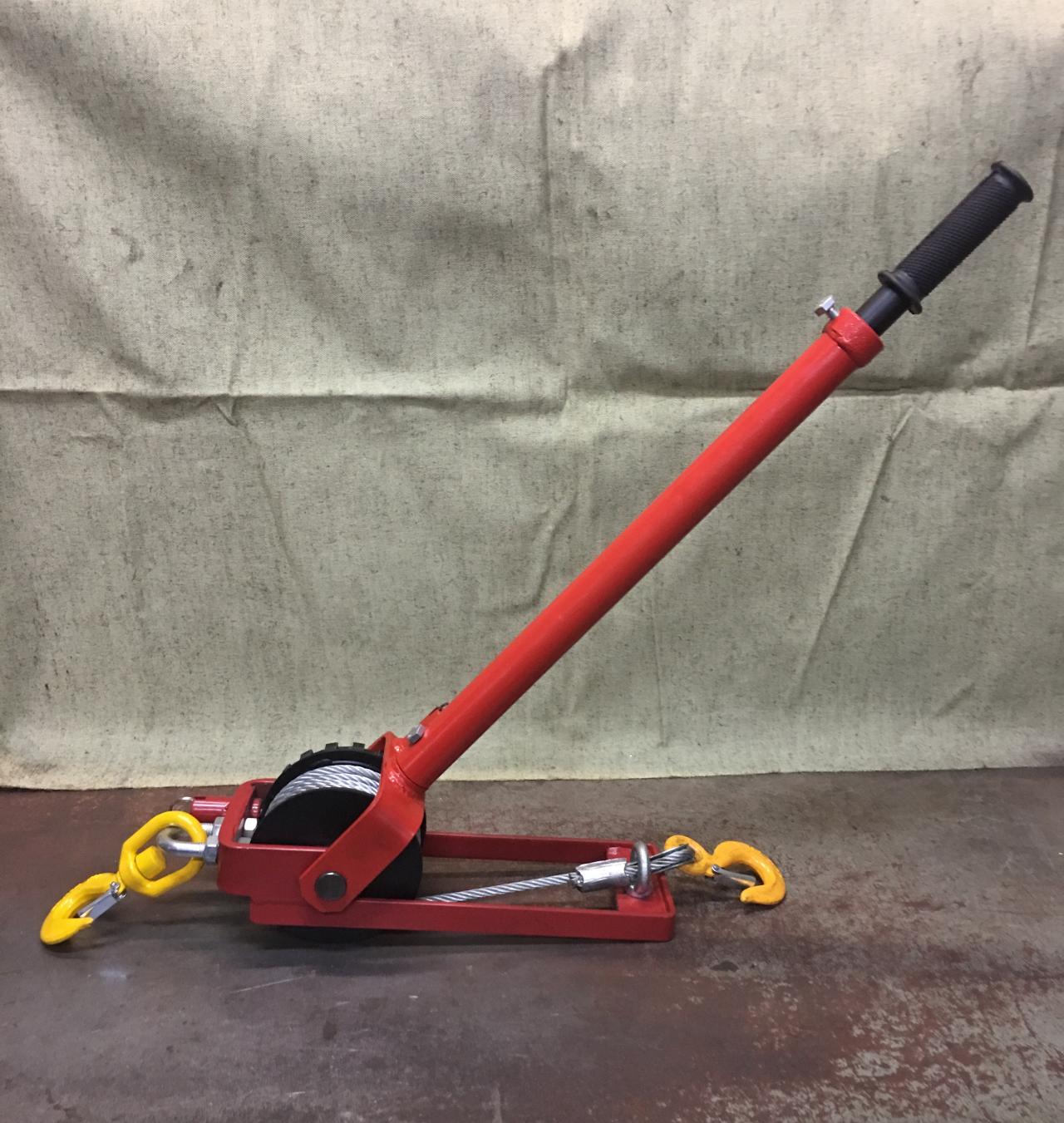

« Ответ #35 : Января 05, 2020, 19:46:33 pm »
Сайт производителя этой лебёдки.http://lebedka33.ru/production/lebedki можно купить у них напрямую.Лебедки серии ЛР 1,6 выпускают с длинной троса 3,6,9,12 и 15 метров.
Во мужик тестирует...   ::cheesy:::    https://youtu.be/1n1oA8gEBPU?t=361
