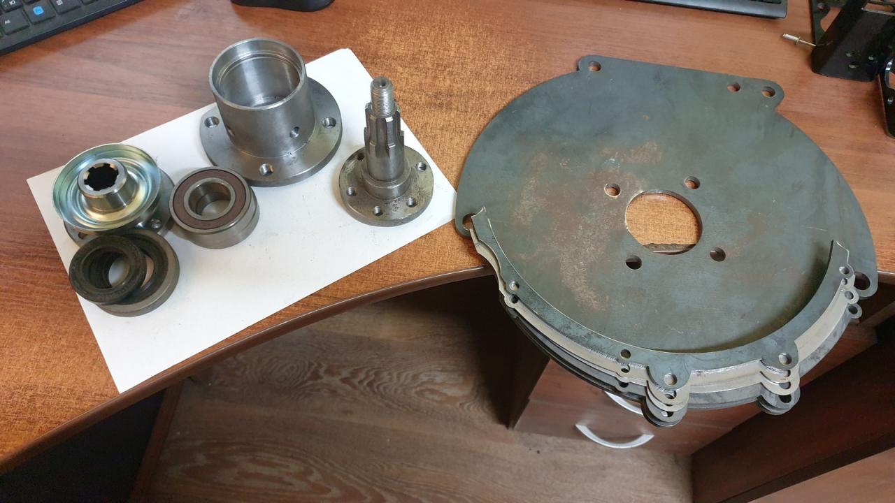

Вариант вала и плиты под сцепление 2108(-09), применявшегося на вездеходах серии "Сталкер":
   Плита вырезана на лазере (трехкиловаттный TRUMPF, если кому интересно). Толщина плиты 6 мм. Толщина наборных пластин для плиты разная, от 1 до 6 мм. Пластины нужны для герметизации щели в нижней части корпуса сцепления КПП.
   Вал, к которому крепится маховик, самодельный (сталь 45 без закалки - негде закаливать). Шлицы на валу нарезаны под фланец моста Ваз. Вал вращается в двух подшипниках 6206-2RS (по нашей маркировке 180206). Между этими двумя подшипниками вставляется внутренняя обойма от такого же по размерам подшипника. Зажимается все пакетом (фланец, подшипник, обойма, подшипник) торцевой гайкой 16х1,5.
   Основные подшипники достойного качества: SKF, INA, KOYO, NSK и т.п. Для проставки используется самый дешевый 206-й подшипник и бесжалостно распиливается для извлечения внутренней обоймы. Это как минимум не дороже, чем изготавливать обойму самому. Всяко те же 100-150 рублей затратите. Если не деньгами, так расплатитесь собственным временем, которое, как известно, бесценно. Три подшипника 6206 не вставляю по той причине, что в подшипниковом корпусе предусмотрены два отверстия для пресс-масленок (для смазки и слива), которые перекрывались бы наружной обоймой среднего подшипника.
   Подшипниковый корпус самодельный (сталь 45; но, бывает, и сталь 20). И плита, и вал, и корпус выполнены таким образом, чтобы всегда можно было заменить самодельный корпус с подшипниками 6206 на заднюю ступицу Ваз-2108 с подшипником 2108-3104020, без каких-либо переделок. По умолчанию же использую самодельный корпус. Это, конечно, дороже, но, зато, в самодельном корпусе предусмотрены сальниковые уплотнения с двух сторон вала, которых нет в задней ступице ВАЗ. Для вездеходов, у которых КПП периодически (или постоянно) находится в воде, применение уплотнений весьма благотворно сказывается на продолжительности жизни подшипников. Конечно, есть нержавеющие подшипники 206, но стоят они в разы дороже хороших подшипников и в десятки раз дороже не очень хороших подшипников. Не говоря уже о сравнении стоимости подшипников и сальников.
   Также, как мне кажется, не имеет смысла устанавливать хорошие подшипники, если в погружаемом в воду узле нет уплотнений. Вода быстро убьет хоть SKF, хоть NSK. Достаточно использовать что-то из бюджетки или серднячков. В этом плане (узел без уплотнений), применение задней ступицы Ваз более чем разумно и нет никакой необходимости точить самодельный подшипниковый корпус.
   Что касается того, нужно ли стягивать подшипники гайкой, то тут все достаточно просто. Двухрядный радиально-упорный подшипник, каким является подшипник задней ступицы Ваз-2108, необходимо стягивать гайкой с определенным моментом. Иначе, он не будет работать нормально, либо совсем не будет. Обычные шариковые подшипники можно не стягивать и обойтись стопорным кольцом (или кольцами). Но только при условии, что посадка на валу под подшипник сделана как положено, в допусках. При слабой посадке, велика вероятность того, что вал будет проскальзывать относительно внутренней обоймы подшипника. Не сразу, так очень скоро (особенно если это китайский подшипник с квадратными шариками). При излишне тугой посадке тоже ничего хорошего: подшипник подкусывать будет, греться и очень быстро выходить из строя.
    Сам я, зная как в основном обстоят дела с квалификацией доступных токарей, предпочитаю делать посадку под шариковые подшипники в небольшой минус и потом стягивать внутренние обоймы хорошей такой гайкой с хорошим таким моментом. Так больше шансов, что узел будет работать, несмотря на огрехи токарных работ.

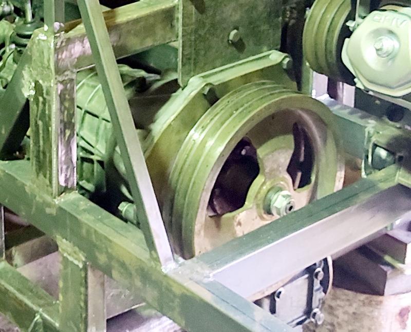

-hi- Вот то что надо. Себе такое же делал на коробку классики, только шлицевая на валу и шкиве у меня как на газелевском хвостовике моста и гайка соответственно побольше. Фото правда некачественное, но принцип ясен.

О вариаторе
« Ответ #671 : Февраля 18, 2023, 21:14:50 pm »
Главный принцип, на каком подшипнике сделать узел? Вот вопрос.
