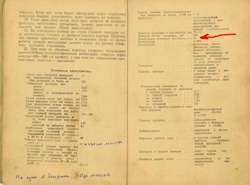

« Ответ #106 : Августа 25, 2021, 13:17:17 pm »
Инвалидки были разные, полистал википедию: аж 4лс -7,5...18лс, но нм КМ в ТХ не указывались.

« Ответ #112 : Августа 26, 2021, 17:52:39 pm »
во нашёл-Это двухтактный одноцилиндровый, двигатель, объемом 346 см3. Его максимальная мощность 14 л. с., при 4000 об/мин. Максимальный крутящий момент 25 Н·м.

« Ответ #113 : Августа 27, 2021, 00:56:02 am »
Ну этот фактор и есть определяющий. Конечно тракторный задел в запасе прочности и надёжности сделать можно, вопрос на кой хрен если тонешь везде.
Никто трактор не строит и не тонет, а озвучены данные по движку, просто понажимаем калькулятор, чтоб хоть чуть осмыслить зачатки теории.
Что приблизительно теоретически вырисовывается с нагрузками:
   на кпп 08- 25нмх2,17х3,17х1,23=211нм, т.е с первой передачей в кпп СЗД на "восьмёрочной" двойная нагрузка.
   на полуоси- 211нм х3,7х3,67х3,9=11174нм, на одну полуось-5587нм! Хоть и данные по предельной нагрузке на полуось Нивы сильно разнятся (в теме по ссылке выше-2000-3000нм), всё же более чем двойной перегруз вырисовывается. ::undecided:::
"Те же" дела, но с включенной 2-й передачей в кпп СЗД:
   на кпп 08-25нм х2,17х1,81х1,23=120нм, т.е. с второй пер. в СЗД на ноль восьмой почти норма.
   на полуоси- 120нм х3,7х3,67х3,9=6355нм, на одну полуось-3177нм, выше нормы.
И ежу понятно, что это грубый подсчёт т.к. не учитываются потери на трение в узлах трансмиссии, т.е есть поправочный коэф-т. И все эти запредельные нагрузки взяты от полного КМ двигла, который выдаёт по максимуму свои нм на определённых оборотах, это всё возможные теоретически цифры крутящего момента. Также есть запас прочности узлов заводских, который больше чем "артельных производств", все знают.
И по сути фраза "нагрузка от колеса идёт" верна в этом случае (критического значения по нм КМ на узел), когда двигатель ч/з трансмиссию из-за дорожных нагрузок (препятствий) не в силах провернуть колесо или колёса. Тут одно из двух: или двиг сдохнет или лопнет трансмиссия. Лопнет по правилу: "где тонко, там и рвётся". Предположительно по цифрам - полуоси. Есть такое предположение, что после пяти лопнувших полуосей расшатается и кпп.
Какие предложения вырисовывается по конкретной схеме трансмиссии:
- исключить из пользования 1 передачу СЗД на максимальных оборотах по КМ в случае невозможности провернуть колёса для предохранения в первую очередь полуосей, а потом Кпп 08.
- человеческий фактор, в смысле "дело было не в бензине.." учтём тоже. Но и "старый (обученный) конь борозды не испортит.." :)
Понимаю, что у учёного люда сия проповедь вызовет улыбку высокомерия, да хоть заулыбайтесь. В лесу и болоте может оказаться каждый, там всё встанет на места.
Если есть (должны быть) правки, то снизойдите-правьте. :)
