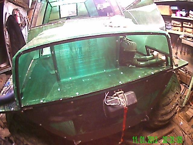

Вполне возможно согреть лифаном кабину, нужно воздух у цилиндра теплый направить в кабину, у меня кожух из канистры железной(из под масла) сделан, дальше труба сотка пластиковая, в кабине жара, но только оборотики дежать зимой надо, нагрузку в разумных пределах давать.

« Ответ #9 : Декабря 06, 2019, 19:15:23 pm »
Вот такие воздуховоды внутри капота делал . Капот легкий , откидывался вперед на петлях вместе с воздуховодами . Для заводки кикстартером .

Если моторный отсек за перегородкой, отдельно, то через трубу шума не много идет, только чтобы нормально грело надо сделать чтобы воздух продуваемый через цилиндр принудительным охлаждением, сразу шел в  кабину, как можно кожух у цилиндра сделать герметичней и трубу или рукав в кабину сечением побольше минимум 100, а можно и 125 канализационную можно трубу подобрать, в кабине одеть на трубу тройник и шланги с возможности отвода в ноги или на стекло, на жару или шланг на улицу выводить или демонтнровать кожух с цилиндра, чтобы не задерживать горячий воздух, если все сделать правильно будет очень хорошо греть.
