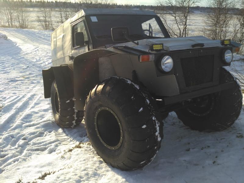

« Ответ #81 : Октября 26, 2021, 18:29:16 pm »
Добрый день,состоялся первый выезд.,впечатление 50/50. Выехал из гаража на обычных 16 уаз колесах,хайджеком отжался для переобувки тапочек универсальных.

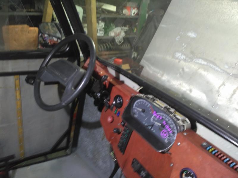

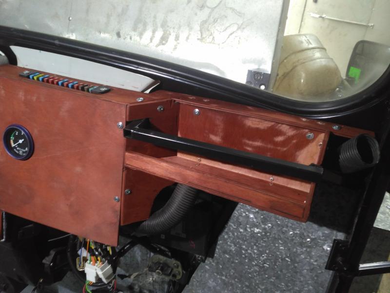

« Ответ #82 : Октября 26, 2021, 18:31:16 pm »
Панель такая приборов и краны на пневмоподвеску.

« Ответ #85 : Октября 26, 2021, 19:00:09 pm »
Вездеход нравится,по осям 250 или 245 см вышел,в гараже большой и длинный,на улице коротковат кажется. я сам176см
 Печку продавить не может,сама печка горячая ваз 08 со всем пластиком,этот короб целиком пихнул,вот воздух чуть теплый идет.
На бугор заезжал,чтоб патрубки сверху были и газовал до 5 тыс. об. пока не продавило.
Селектор по привычке(рука на нем лежит) и переключаю его,точнее выключаю. ::undecided:::
Обшивать нужно,то консерва пустая гремит ужасно.
Вибрация с раздатки идет,особенно при разгоне,РК УАЗ. Газу даешь,будто зад буксует и начинают рычаги сильно вибрировать,на скорости передок хочет включиться. Аж испугался,что заскрежетало изначально.
На РК 4 опоры,два штатные и две добавил,может артикуляцию не правильно на них сделал.
 На Акпп диф когда заваривал,хвостовик,что вперед выходит,на лебедку хотел применить,но видно от сварки повело сильно и он восьмерил ощутимо.
Я его отрезал и заглушку поставил.
Хвостовик с другой стороны выход с АКПП на РК,там вроде все в порядке.
Грешу пока,что на РК УАЗ,вибрация на ней сильная отчего-то.
Скорость не замерял,нечем пока,что(в мостах ГП 4,55 от соболя,) И понять не могу как АКПП переключается,такое чувство,что все на 3 передаче едет,и 4 не переключается. Покатаемся посмотрим. Тягу включение передка удлиню или вообще сниму на время,как без нее посмотрю.
Насчет пневмы,нравится,работает мягко,заезжать в гараж удобно,вездеход 230 см высотой,ворота у гаража 225 см,спустил в ноль на отбойники посадил,заехал и накачался.
Как Сергей говорит,дорого и Б/у нет.
Если следющий буду делать,то зад на рессорах проще,мое мнение перед на пружинах.

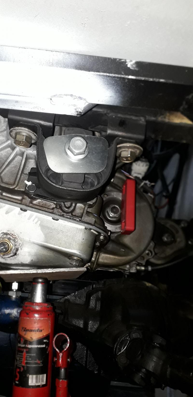

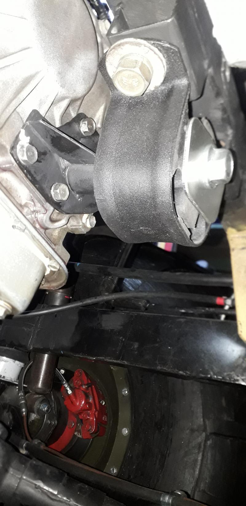

Всем привет. Разобрался с караданами, задний новый,а кривой ,так как покупка была года назад с интернет магазина автогур 73,то обратно не отправишь,хотя они синие,по цвету типа увеличенный ресурс и бла-бла-бла.
Кардан с АКПП на РК поменял,задний новый купил у нас в маг. передний штатный б/у у товарища взял,(не нужный для него.)
Другая проблема. РК была у меня  тюнингованая  УАЗ,с понижением заводским 2.5. Вал от Юрича. Флянец на валу переделал под Кардан Нива.Что бы он не говорил,все держит и крутит нормально.
Рк потрошки прямозубые,а корпус из за шестерни в понижение 2.5 ,чтоб не точить,решил поставить от косозубой рк. покатался,вой в рк. Перекинул обратно,но корпус пришлось пилить,электродом по чугуну заварил,с  второго раза заварил. (полуавтомат продал и жду новый) так бы им заварил.  При включение пониженной пришлось вилку подточить и на штатном месте ямка на штоке не до конца включала пониженную передачу,пятно контакта было на половину старый паз заварил,чтоб не мешал,новый болгаркой проточил,видать углубление сделал не как положено,а более пологое,выбивает под нагрузкой пониженную и как то повышенная плоховато включалась.
Взял раздатку Б\У прямозубую,с хорошим корпусом,переберу,оставлю все штатное. посмотрим как будет.
Автомат конечно по снегу КРУТО,был трицикл с ДВС ОКА и кпп от него,там постоянно на клюшке сидишь,и ногами работатешь,тут включил и отдыхаешь.
По скорости тк как ГП стоит от соболя 4,55 ,в колесах давление 0.3 атм. скорость на повышенной при 4000т.об.Двиг. вышла 51 км по навигатору гармин.
3500 об. скрость 42-43 км в час.
по снегу в целик тяжеловато идет,колеса спускаешь и едет,где хочешь единственное на автомате качать тяжело и не особо получается,как я привык на грузовом авто по снегу ездить.
Охладение масла с АКПП завел в тепло обменник радиатора снизу,медными трубками на 6. сейчас температура выше 40 не поднималась.
Вылетел дачик ЛЯмбда зонд. купил новый китай,поставил и катаюсь.
Форсунки почистил,работала 1 шт,остальные лили и двигатель трясло.
Заднюю подушку переделал поставил от приоры кажется боковую. Штатную,родную заднюю пробивало под нагрузкой и стуки были и понять не мог в чем причина.Двигатель жестче стал сидеть и немного вибрация на салон передается. НЕ сравнить с подушками от ВАЗ 07,больше на них не буду собирать,хоть они внутри и с пружинкой,но дубовые они вообще колебания не гасят.

« Ответ #99 : Марта 03, 2022, 22:53:08 pm »
Кронштейн задней подушки.
сама подушка
