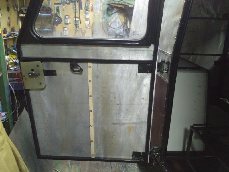

Лист с рейками,просто накинул,от того и зазор виден, после завтра продолжу.
Заклепок ушло 1000,с чем то,третью пачку 500шт. распечатал. -hi-

Genri777, Главное не лоск,главное целесообразность и цена.Не евроремонт же перед продажей. 1*11
С аналогичным настроем загоняю тепло в дом. -hi-
Вездеход "Рассвет"
« Ответ #62 : Августа 09, 2021, 09:01:56 am »
Лист Б/У все равно как не тяни,а волной получается местами при обшивке.
Камуфляжный раскрас отчасти спрячет на некотором расстоянии .

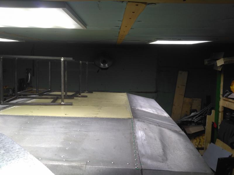

Пеноплексом и планирую обшивать из нутри. Там уж по ходу решим,дальше облагораживать. Главное,чтоб ездил нормально. Дождя и сквозняка небыло внутри салона.

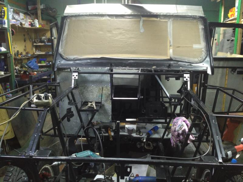

Вездеход "Рассвет"
« Ответ #66 : Августа 22, 2021, 15:48:42 pm »
Перегородк из оцинковки делаю,она посерьезней немного.
Аллюминь больно хлипкий.

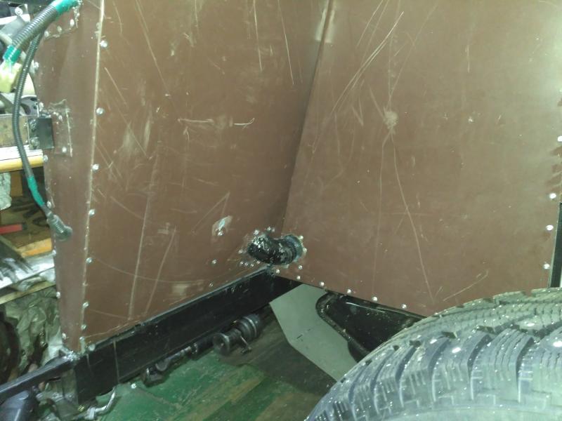

Изготовил Бензо горловину,думал красиво удобно,что то не продумал,что она через три стенки проходит,вот сквернословил  на себя,иногда торопишься и не думаешь,потом переделываешь.
Ничего опыт приходит со временем.

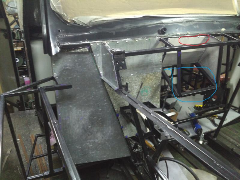

« Ответ #68 : Августа 22, 2021, 16:01:52 pm »

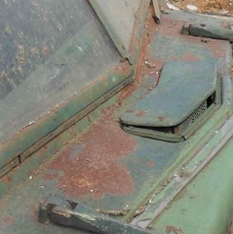

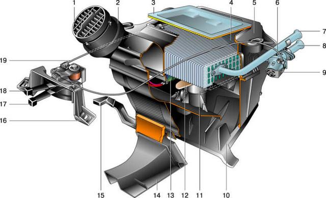

Подскажите как воздухозаборник сделать,там где красным будет снаружи,то,что синим обведено,там печка от ваз 08 стоит, и радиатор от него.
Мысли такие,чтоб типа грибку что то прислюнить или заборник от нивы,как полуракушка типа.
У кого как сделано,просто читал,что если забор из салона,то стекла пишут потеют.
Планирую, сделать,чтоб  основной с улицы, и из салона придумать,что нибудь,правда перекрывать в ручную пока,что чем нибудь как нибудь.

« Ответ #69 : Августа 22, 2021, 16:24:57 pm »
Закрывашка от Уазика не подходит? А так захлопка и лючки с салона, как на буханке.
Вездеход "Рассвет"
« Ответ #70 : Августа 22, 2021, 17:14:34 pm »
От жигуля
Нормально это.

« Ответ #71 : Августа 22, 2021, 21:02:14 pm »

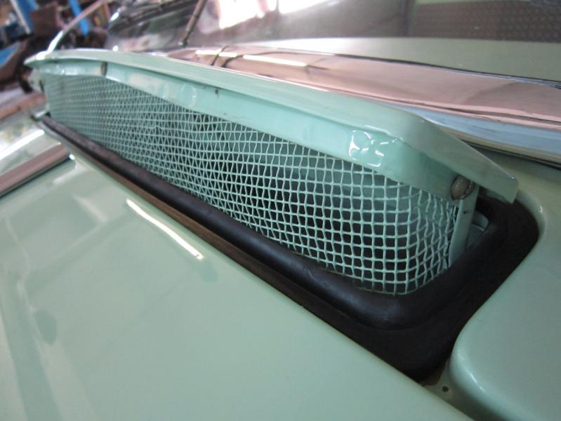

воздухозаборник
Как они мне нравились , убавил , прибавил . Ни пух ни пауты ни снег лавиной в печку .
Вездеход "Рассвет"
« Ответ #72 : Августа 22, 2021, 21:14:31 pm »
Газ 21 . Считаю шедевр который повторить никто не в силах потому как дизайнеры рулят внешним обликом автомобилей . А фильтр предварительной очистки немного другой стал , поджабный с циклоном , но глуповат , потому как мозги вентиляторами правят для ленивых .
 Для нас все по старинке , комки куски и шлепки грязи с колеищи дороги в харю , нырок в брод , лавина с елки , плывун торфа по капоту . В общем все прелести внедорожной жизни .
Но герметизация стыка капота и лобового ет круть , наша тема  1*11.

« Ответ #74 : Августа 23, 2021, 15:03:15 pm »
Я поставил китайскую печку в салон,думал потом сделаю забор с улици,зиму проездил .ничего не запотевает,видимо скорости не те.

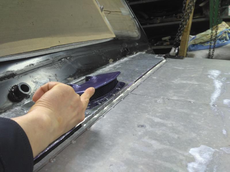

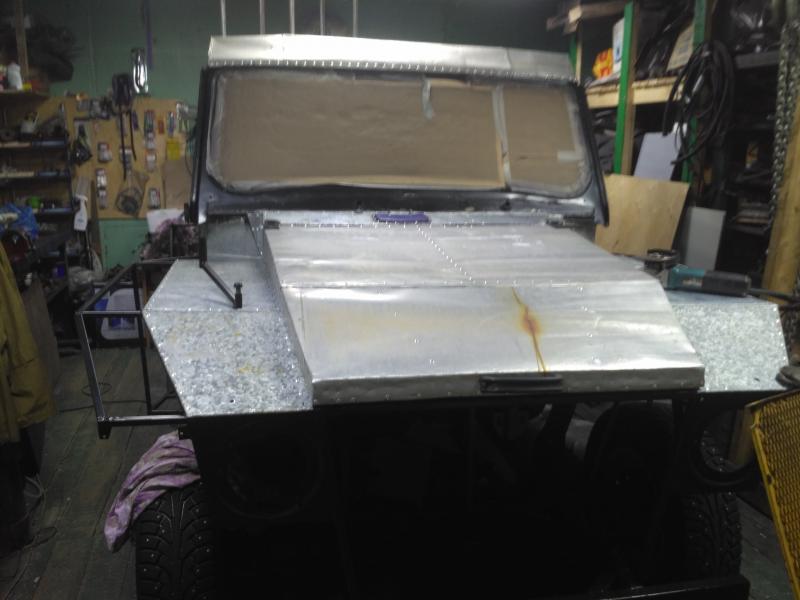

« Ответ #75 : Сентября 06, 2021, 23:57:14 pm »
Закончил с Клепкой,ушло примерно 2200 т.закл. плюс минус 100 шт.
Воздухозаборник сделал как на уазике,только петли сверху.
Когда делал его,что то не догадался сделать как у людей,перегородку между салоном и двигателем в одной плоскости,налепил в три уровня,устал клепать.
На капот сразу нужно жабры делать сверху,чтоб охлаждение было.

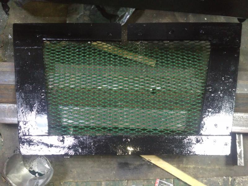

Радиаторная решетка, собрал из фанеры 12 мм,и решетка радиатора кировца.
Товарищ предложил делать с весь проем,считаю охлаждения хватит и металла там много,оставил половину на будущее.

« Ответ #78 : Сентября 07, 2021, 00:04:35 am »
Останется пневму подключить ,проверить.
Гидроусилитель руля(гору) подключить.
