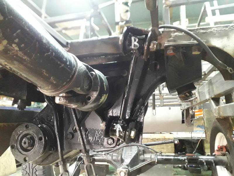

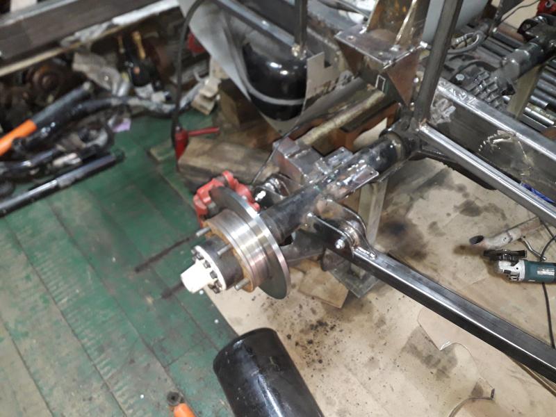

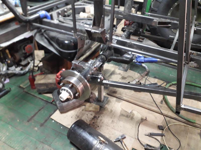

Переделал подвеску,с тяг верхних и нижних на заднем мосту,на нижние Как у Жени "Гроза-А".
То ставил пневмобалона при ходе подвески мост задний подруливал на 3-4 см,мост смещался вперед.
И хвостовик нарял вниз,что при езде в болоте если задний мост нырнет,то и крестовину выломает быстрее в два раза.
Труба профильная стенка 3х40х40. длина общая 121см,кому надо могу точнее перемерить. и пониже ее опустил на 4 см,от прежних.
Повесу получилось 2/3 от веса клюшки продольной УАЗ. Примерно все.
Осталось Амортизаторы приладить,все завтра попробую.
Пневмобалон почти на месте стоит,нижняя часть незначительно наклоняется по оси относительно положения моста верхнее или нижнее положение.

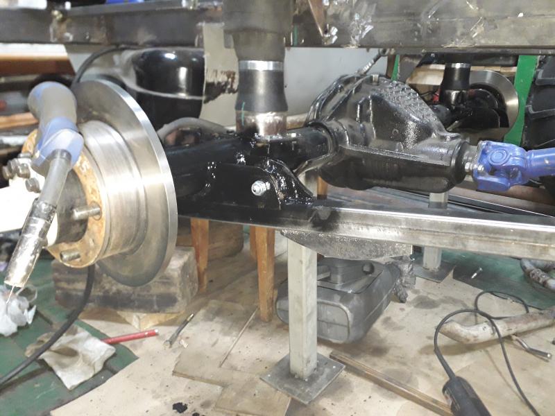

Буду передний мост делать на таких же клюшках,только труба 38х3, Профильной нема больше.

Геннадий, привет. От косынки (помечено красным), может начать ломаться рычаг. Сделай по краям косынки

Genri777, Геннадий, одну "клюшку" сделай с одним сайлентблоком. Примерно как на Чебоках. На Патриотах бывает ломает клюшки родные, примерно в этом месте, хотя там хода подвески намного меньше вездеходных.

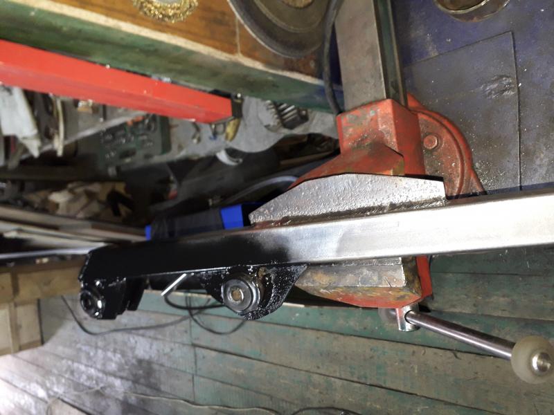

Приварил косынку снизу как раму усиливаю на грузовом авто когда лопается,только там полумесяц из 10мм металла.
длина 200 мм, толщина 4мм,высота 40мм

Благодарю за совет.  Буду делать по своему. А у УАЗика,клюшки ломает,в самом тонком месте.

На клюшках момент реактивный не хилый, и при тяге и при торможении, что то мне кажется, слабо сделано в районе среднего сайлент-блока.

Что спереди,что сзади,все одиноково сделал,только на задних квадратная труба,а спереди круглая со вставкой из другой трубы внутри.

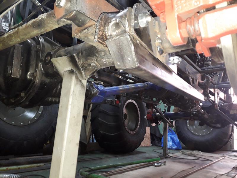

Добавил 4 опору на РК уаз,пока ничего другого не придумал.
3ья опора РК
Снизу,для пластины основной 3 мм , сделал ребра жесткости

Гвоздодер для болта ты сделал .  Переделай на опорную пластину .

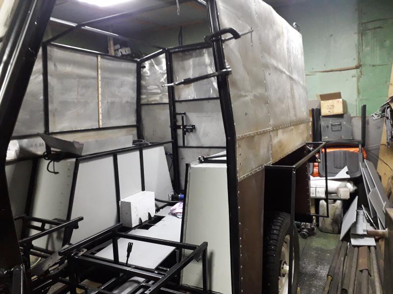

Обшиваю потихоньку.  Крылья из железа 0,45 коричневый цвет. Для кузова хотел Алюминий,но дорого,купил железо гладкое кровельное,цвет слоновая кость.
Зеленый не стал брать.Это со скидкой с Кирова,по себестоимости вышло 1300 за лист.Доставка в мой город, о платилась скидкой 10%-ой,от покупки 9 листов.
По случаю подвернулся Аллюминий лист 0,45 размер 1200х920мм. один лист на верное 1 кг весит,правда Б\У,трубы были обернуты,их меняли на оцинковку,я приобрел безвозмездно из одной точки.
Лист Б/У все равно как не тяни,а волной получается местами при обшивке. Заклепки 4,8 мм.
Крышу клепаю по скорости,а не по Дождю(воде). все швы промазываю герметиком,посадочное клепки герметиком и торец заклепки,закладываю герметик.
Красить пока не буду,может позже.
