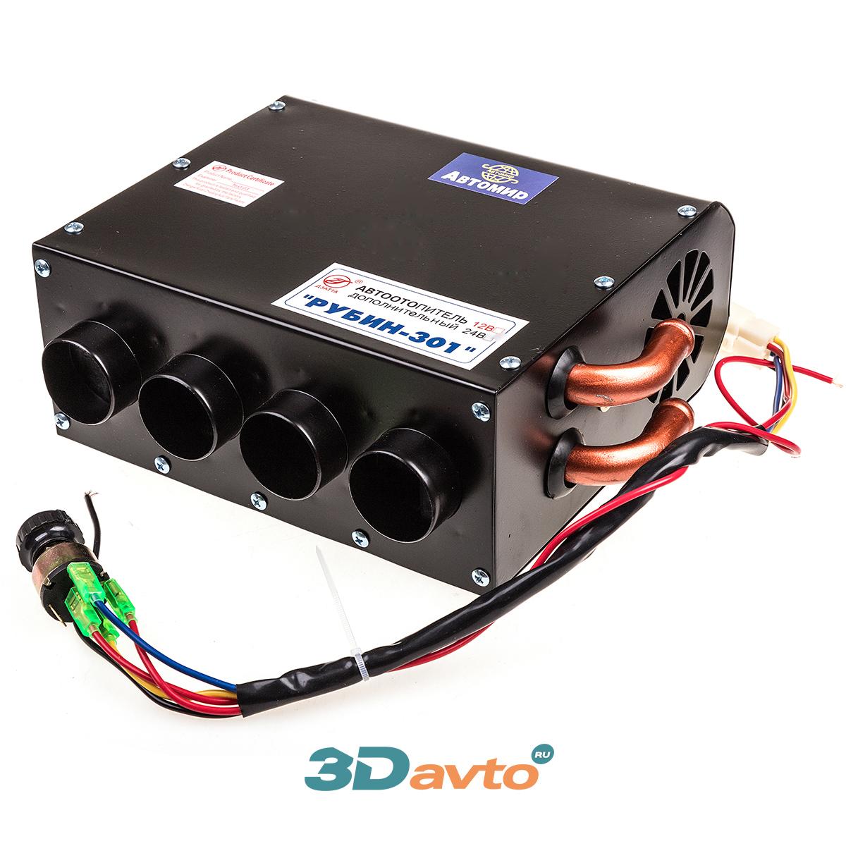

Уже поставил,нет желания пока переделывать.,буду думать тогда, Ребята предлагают на термоклей садить отводы печки,а дальше шланги гибкие  на обдув.
Какой клей хороший есть еще пластик клеить,чтоб к небольшой температуре был устойчив?
Ссылку  можно на вторую печку китайскую печку? -hi-
Вездеход "Рассвет"
« Ответ #31 : Августа 18, 2020, 12:42:44 pm »
Автопечь дополнительная тосольная "Рубин-301" 12V Длина – 240мм,Ширина – 230мм,Высота – 100мм три скорости вентилятора.Диаметр патрубков   16мм.
покупал тут  http://avtostihia.ru/catalog/pech-avtomobilnaya-rubin301-12v.html

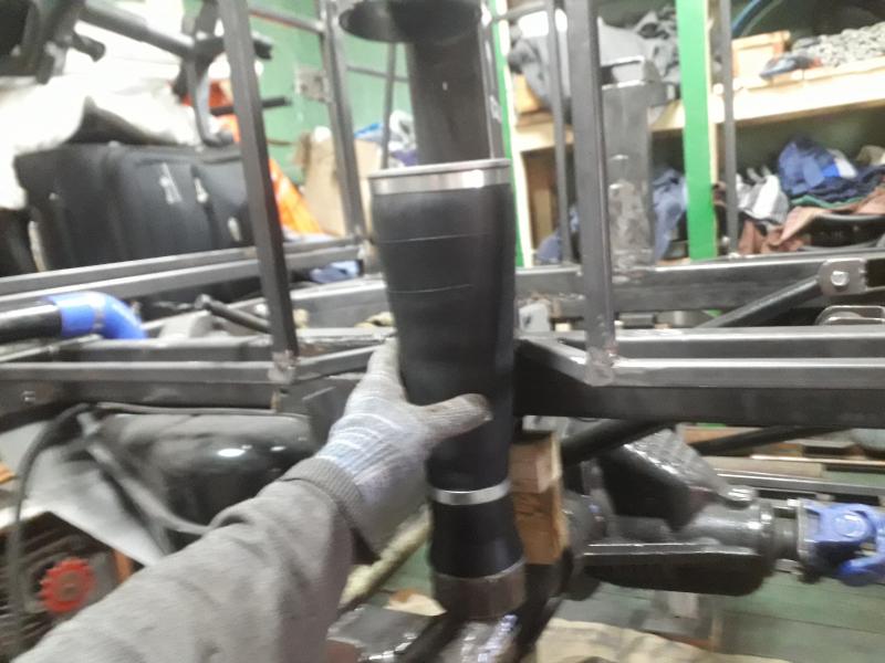

Добрый день, что то какая то затыка в голове,ни как сообразить не могу по подвеске.
Переделываю с цилиндров ваз 08 на пневмо.
Нивовские пружины не хочу ставить.
На старых стойках 08 стояло расстояние между мостом и рамой 15 см. Так и оставил, ход пневмы 200мм, думаю между мостом и рамой оставить 110 мм.   0*) 0*) 0*)

« Ответ #33 : Августа 22, 2020, 16:31:21 pm »
Вот высота 150мм

« Ответ #34 : Августа 22, 2020, 16:32:41 pm »
Подушка в среднем положение на кронштейне"не до конца его доделали еще "

« Ответ #35 : Августа 22, 2020, 16:33:56 pm »
Минимальное положение, подушка в кронштейн заходит на 25мм.

« Ответ #36 : Августа 22, 2020, 16:35:25 pm »
Максимальное высота подушки 350мм,от низа до верха.

« Ответ #37 : Августа 22, 2020, 16:37:10 pm »
Вот часть кронштейна

« Ответ #38 : Августа 22, 2020, 19:46:52 pm »
День добрый, от чего подушки?

« Ответ #39 : Августа 22, 2020, 21:24:22 pm »
Сам не знаю, Модель F9000 Фирма Баалби,кажется.
