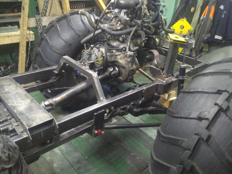

Так Обошел редуктор,снизу пластина 5 мм,снаружи пластина внахлест,сверху бросил 6мм.

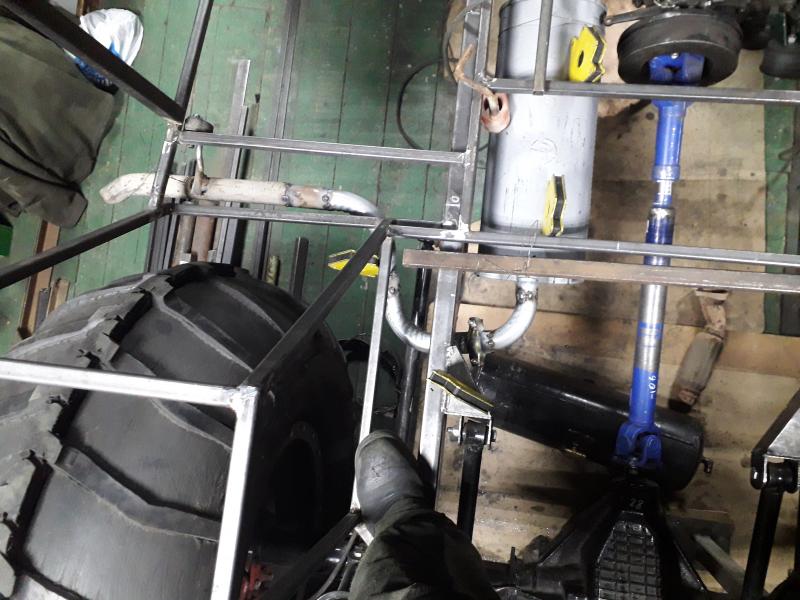

выхлопная система.
Оффлайн отец 29
  • Сообщений: 74
  • Откуда: североонежск
Вездеход "Рассвет"
« Ответ #8 : Декабря 04, 2019, 22:33:40 pm »
Genri777 для чего рессивер? красиво получается 1*11

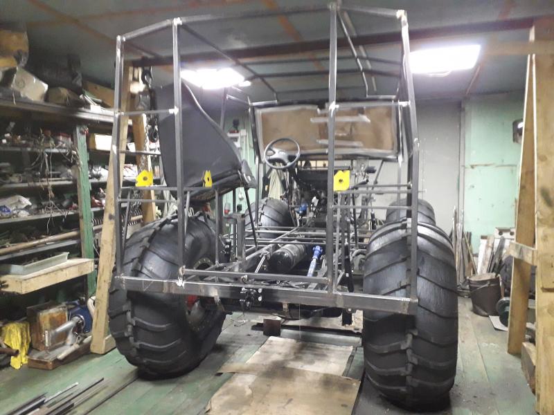

На данный момент возникло три проблемы. Пообщался с человеком, у не похожий вездеход.
1)-Подсказал,что стоек Ваз 08,не хватает,слишком мягкие и пробивает их.
Рекомендовал Везде заменить на пружины нива или стойки от Иномарки какой нибудь подобрать.
 "Смотрю в сторону пневматики как на  Вездеходе Кипачь-А.
2) Подвеска находится как бы в рабочем положение,(между рамой и мостом стоят бруски 14-15 см) А вот на фото выше высота между колесом и крылом получилась 20см,как на мерил сам не знаю,зазор оставлял 10 см на сжатой подвеске. Думаю нужно увеличить просвет на 5-6см,хотя-бы?!
3) Как соединить шланги трубки будущие с насосом кондиционером,просто не разбирался еще чтоб воздух с него в ресивер завести,чтоб меньше Колхоза было.
Простите,что опять боком. Вроде ровно было. ::shy:::
[/quoУ меня пневмоблокировка стоит и ей надо 3.5-5 атмосфер
У меня пневмоблокировка стоит и ей надо 3.5-5 атмосфер,и колеса качать,чтоб все как у Людей больших Было ::cheesy:::
Стараюсь,чтоб симпатично шло все.

отец 29,  Подскажи,как вы кондиционер заставили работать,моторы Идентичны? -hi-
Оффлайн отец 29
  • Сообщений: 74
Вездеход "Рассвет"
« Ответ #13 : Декабря 04, 2019, 22:41:40 pm »
Genri777 у нас на КИПАЧЕ,один через тройник в вентиляцию,второй на рессивер -hi-

фото потом покажете,как раз тот интересует,что в ресивер идет и какой шланг подвели,я в общем думал как на грузовом авто,вдруг греется он так и это медную трубку подвести с него до ресивера.
Вездеход "Рассвет"
« Ответ #16 : Декабря 04, 2019, 23:00:40 pm »
Genri777, все простым шлангом. Только бери у которого два три слоя корда.

Genri777 подскажи, что за система крепления реактивных тяг длинных к раме, не разобрал на фото.
Получается здорово! 1*11
Оффлайн Genri777
  • Сообщений: 590
  • Откуда: Нарьян-Мар
Вездеход "Рассвет"
« Ответ #18 : Декабря 04, 2019, 23:19:21 pm »
Тяги наконечники ваз 08-09 спорт вроде в красном цвете.
На мосту сален блок нива большой,потом труба 32х3мм вроде,не менее трех,наконечник нижний (конус куда шаровая крепится) отпилил с запасом 2-3см,сделал на болгарке более круглую,чтоб в трубу ровнее входила и можно было выставить под углом,на конце трубы 3-4 надпила,молотком обжал,все поставил на место и прихватил. потом снял и обварил. -hi-
Дошло так только на второй шаровой,первая кривовато получилась.Главное не торопись,7 раз примерь,подумай,еще раз примерь и прихватывай.

Просто тягу более параллельно верхним сделал и вниз опустил как смог
и косынки кинул..
