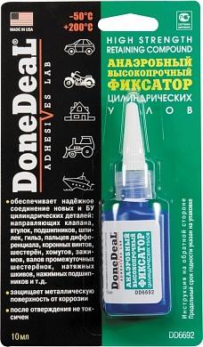

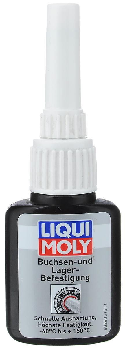

Может реставрировать наплавкой или посадкой втулки с контровкой ее посередке электро заклепкой ?
Можно помазать анаэробным фиксатором подшипников и втулок,они есть разные,под разные зазоры,способны убирать зазор до 0,5 мм,и при застывании самоцентруют подшипник или втулку на валу,разбирается узел потом при нагреве до 200°C.я так делал полуоси от м-412.подшипник развалится а внутренея обойма не проворачивается.как и наружная,сперва не знал что при разборке надо греть,полуось вклееную в чулок моста м-412,не смог выбить кувалдой на 16 кг.нагрел, выбил обычным молотком.
