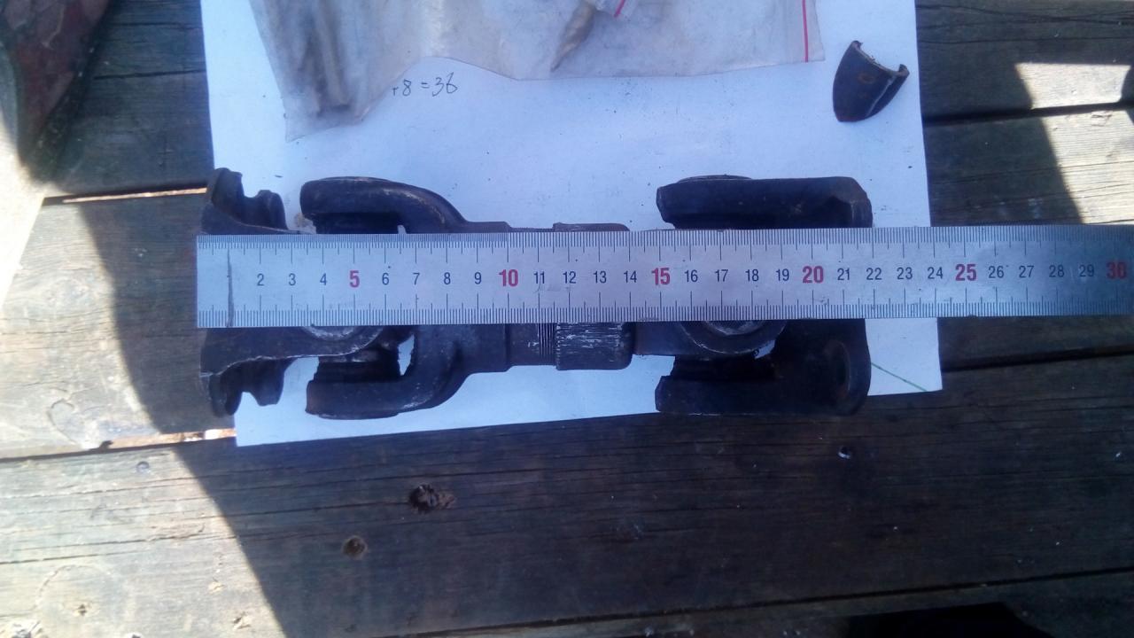

Всем -hi-. Вопрос такой,если сделать кардан от раздатки к переднему мосту без шлицевой,на сколько это критично? Мост вварен в раму,раздатка на родных полушках,плюс третья опора. У меня на прошлом вездике был случай,снял кардан с движка на раздатку,для замены крестовины,а там шлицевая так закисла ,я её кое как разшевелил,но при зтом даже шрус из коробки не выдёргивало. Просто нужен будет максимально короткий кардан,чтоб мост назад отодвинуть,а у меня там и так уазовский укороченный стоит,а надо его ещё на сантиметров 15,20 укоротить. ::undecided:::

Моё мнение, шлицевое должно быть обязательно

Тут можно и в + записать и в минус.У меня кардан см 25 наверно с кпп ока на передний редуктор,хода шруса хватает.Шлицевой нет.Втулок тоже нет.
Вышибет подшипник раздатки
шрус из коробки
У шрусов хода большие .

По идее хватит хода внутреннего шруса даже 5 мм. Лишь бы было хождение. Раздатка 100% вибрирует и движения в районе хвостовиков в районе 5 мм есть

Согласен я что должен быть ход в кардане,тогда другой вопрос,а если укоротить шлицевую сколько оставить по длинне,чтоб без последствий.

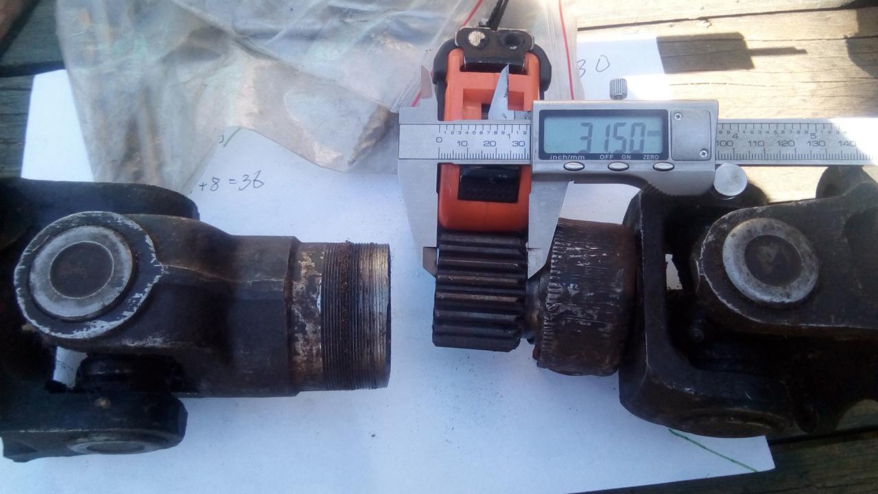

Где то в моей теме про Пассо есть информация по размерам короткого карданчика от газ 69. Там есть фото длины шлицевой. Вроде около 3см.

« Ответ #374 : Февраля 02, 2021, 15:36:03 pm »
Вроде около 3см.
Сергей -hi-. И проблем не было,не разбивало её?

проблем не было
Чем длиннее тем лучше,у тебя же нет ограничения,а там было.

Мне кардан надо максимально короткий сделать,а у меня и так укороченный стоит,можно ещё сантимов10 убрать на трубе,а остальное,сантимов 5-10 надо ещё где то брать,остаётся только шлицевая. ::undecided:::
Можно такой же сделать,как газ-69,на базе карданов уаза.даже короче этого.только не будет пыльника что накручен на трубу.в место его можно гофру одеть.
