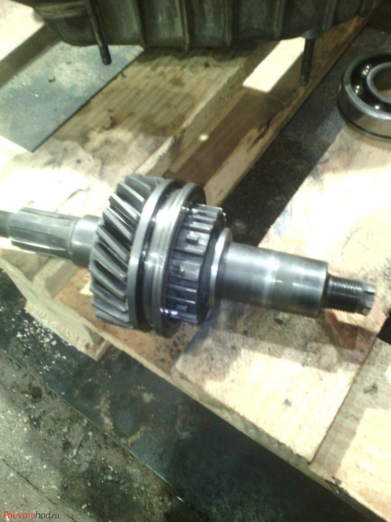

Двигун планирую сзади, поэтому раздатку Нива пришлось отзеркалить. Опишу процесс может кому пригодится. Нам понадобится вытачить две шаибочки толщиной 2,9 мм, желательно подкалить.
Разбераем раздатку, дастаем первичный вал.
Снимаем с него все.
На шеику где была большая шестерня, надиваем большую шайбу и малую шестерню.
Дальше наприсовываем зубчатую ступицу, надиваем муфту и маленькую шайбу.
Теперь сожаем большую шестерню. Таким образом мы поменяли местами большую и малую шестерни.Первичный вал готов.
Осталось собрать РК, поставить заглушку в место где стоял сальник ведущего флянца. А в заднюю крышку вварить посадочное кольцо для сальника. Фото крышки чуть позже ( аргонщик в отпуске).
