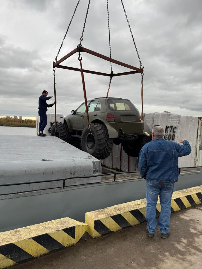

« Ответ #46 : Вчера в 15:33:21 »
Такую вот машинку доделали.

« Ответ #50 : Вчера в 19:32:55 »
Эд что по цене такой машин? Отпиши здесь, может и кому-то и будет полезно...

« Ответ #53 : Сегодня в 11:24:02 »
ТУНГУС, миллион примерно выходит.
Genri777, месяца 3 примерно на машину уходит.
Тalgat-53, трекол 1350х700. На узких дисках 1280х620 получились.
