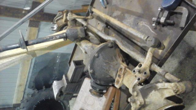

Вот фото по моему вопросу

Лесник 61, чем редуктор плох? На буханках и головастиках -рессоры , и тяга рулевая ходит паралельно рессоре, сошка редуктора ходит вертикально. Вот и мысль у меня , коль есть у меня такой редуктор, применить его для моей схемы.

Не редуктор плох, а как же извернуться, чтобы к ему рулевое колесо приделать и сидеть нормально. Зачем же так извращаться, когда родные есть уазовские, которые без камасутры поставить можно.  :yahoopnevmo: . Ни чего не имею против.

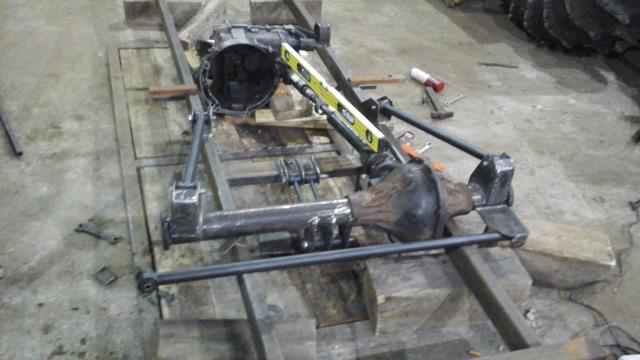

Здравствуйте уважаемые форумчане, потихоньку двигаюсь в постройке, возник вопрос: вот при таком расположении КПП (если установить туда автомобильное сцепление) как оно будет себя чувствовать при попадании воды? Как по другому поставить КПП и чтобы все работало-мыслей у меня нет.

Короткие и длинные тяги фиксируют мост в плоскости, которая будет  задаваться работой подвески, подвеска похожа на нивовскую заднюю, только короткие тяги сдвоены. Салентблоки в тягах  принимают нагрузки на на утык и на скручивание

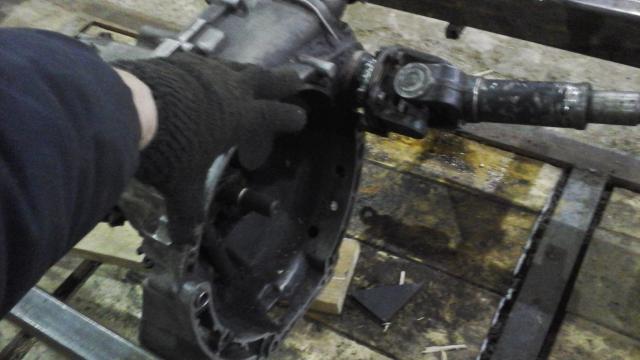

На картере КПП 08-12 в месте соединения с двигателем есть перепад, в штате он прикрыт не герметичной тонкой жестянкой:
Пока незнаю как, но по моему нужно попробовать изготовить плиту герметично прилегающую к КПП.
Как интересно на вездеходах лесник работает сцепление в неблагоприятных условиях? ведь там установлен мотор с кпп 08,отзовитесь кто знает?

Странно что никто еще не разработал к продаже отдельный герметичный узел сцепления, вход выход-флянцы под карданы. Штука нужная и универсальная, после такого узла любые кпп можно было бы ставить.

У Павла там приварена полоса железа к пластине,выполняющей роль блока цилиндров.Сделано всё герметично.

Попробуйте Ваше расположение тяг "поиграть" в программе 3-link. Счас у Вас есть проблемы, длинные рычаги должны быть снизу или сзади (по ходу движения для переднего) моста , одна покороче (вместо сдвоенной) - сверху. Или рама потом будет перевернута? Удачи.

Суть там простая: из стали 1,5-2 мм вырезается полоса шириной миллиметров 35, загибается по внутреннему диаметру корзины сцепления КПП, прижимается струбцинами и сажается на пяток вытяжных заклепок. Потом берется еще кусок железа 1,5-2 мм толщиной, по размеру больше колокола КПП, прикладывается к КПП, отмечаются отверстия под болты крепления КПП ( к движку), сверлятся отверстия, прикручиваем, прихватываем сваркой к той загнутой пластине, все снимаем, провариваем, лишнее отрезаем, красим и собираем вновь, но на этот раз с герметиком (не жалея).
.долго смотрел,многое интуинтивно понимал.
Рама,перевёрнута!
Автор БМ35,будьте любезны,более информативно,показывать ,своё строительство!  -hi-
