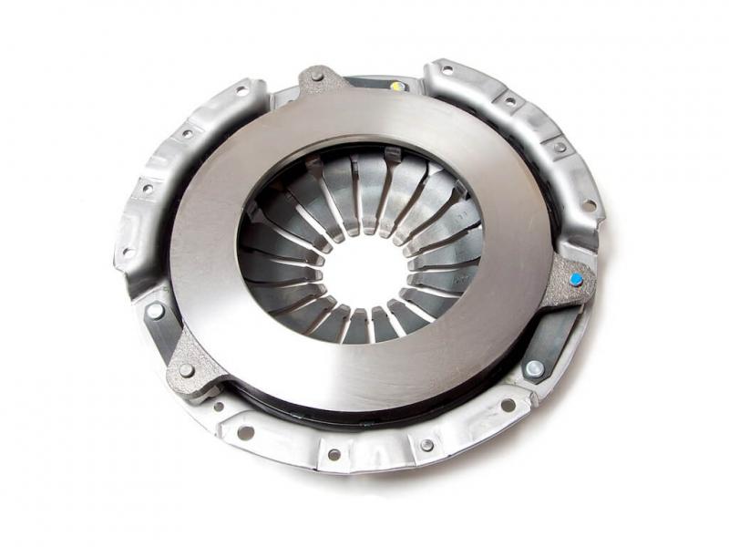

Да, я бы обязательно добавил эластичную муфту. Хотя бы родную уральскую.  Потому что уральское сцепление не имеет встроенного демпфера крутильных колебаний.
От Урала не очень хорошая с точки зрения надежности. Жигулевская сделана намного лучше. И переваривает нагрузки лучше, посему лучше ориентироваться на нее.
