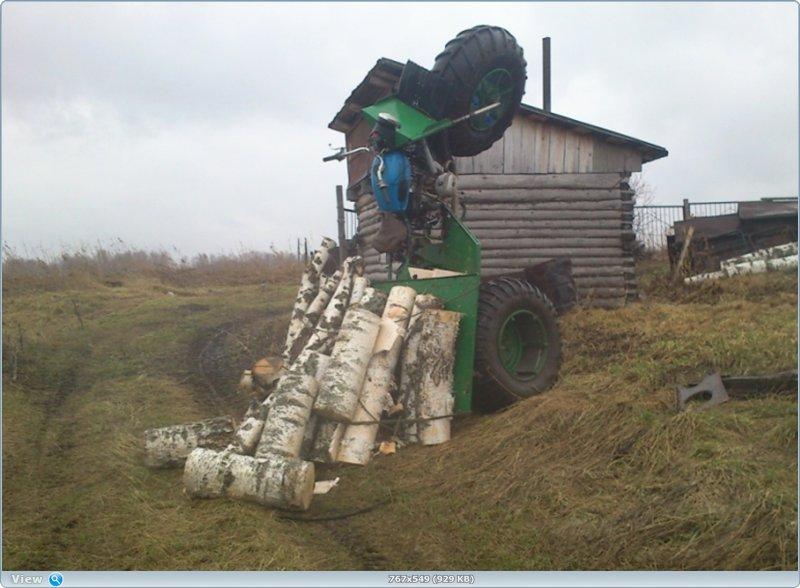

ponstyle, Чем больше база, тем больше устойчивость! Центр тяжести в грузу желательно планировать на расстоянии одной трети базы от оси заднего моста= будет равномерная нагрузка на колёса и на плаву будет стоять ровно.
Трешка задней развесовки прет как танк , но на подьемах кувыркается вокруг задней оси , да и на ровном месте иногда козла вставляет .
Оффлайн РедБулл
  • Сообщений: 1131
  • Откуда: Копейск
Если не предстоит езда по крутым подьемам надо делать заднюю развесовку. В этом случае, кроме проходимости, повышается ещё и устойчивость к боковому перевороту. А на случай штурма крутых горок можно сделать простейший бугель, можно откидной или быстросъёмный. Который будет ограничивать степень козления. Стантеры так давно делают на мотоциклах.
Это так,мне пришлось удлинять раму на трёшке по этой причине. ::cheesy:::

Задача получается чисто геометрическая и имеющее одно оптимальное значение.
Коль скоро для оптимальной развесовки во время плавания мы стремимся сделать центр тяжести на расстоянии в одну треть базы от оси задних колес, то это нам при заданной базе задает угол опрокидывания назад. Этот угол не такой уж и маленький исходя из того, что на четырехколеске центр тяжести в идеале располагается посередине между осями.
Ошибка зачастую кроется в неправильном выборе значения базы, которую чаще всего и не выбирают, а делают как получится исходя из удобства компоновки мотоциклетных узлов.
Чем больше база, тем больше угол опрокидывания назад и тем меньше угол опрокидывания вбок. Исходя из разумности эксплуатации следует стремиться к равенству этих углов. А это в свою очередь означает, что для каждого значения колеи трайка существует одно единственно значение базы, когда углы опрокидывания вбок и назад сравниваются, и при этом центр тяжести располагается там, где мы и задумали - на расстоянии в одну треть значения базы от задней оси трайка.
Высчитывается это легко, поскольку чистая геометрия, а получится так сделать или нет - это уже вопрос правильной компоновки вездехода.
  • Сообщений: 5094
"Вот это лишнее, полковник!"
Надо,  только, знать что, угол опрокидывния в бок, увеличивается при увеличении базы. А при смещении ЦТ вперёд угол опрокидывния в бок уменьшается.
В опрокидывании назад=главную роль играет реактивный момент на задних колёсах=он и переворачивает в месте с уклоном. Но это происходит в основном на пустом вездеходе.
При загрузке 400 кг -не опрокинет!
