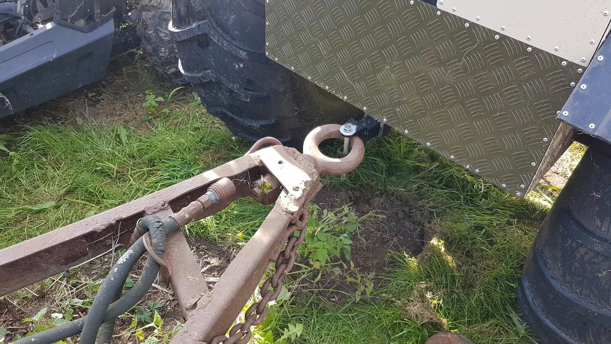

Нужно было перетащить старую телегу на новое место. Так почему бы заодно не проверить Чибиса на выносливость при не особо бережной экплуатации? Положение усугублялось тем, что телега стоит на одном месте более пяти лет, отчего ее колеса немного вросли в землю:
Плюс в одном из колес прохудилась камера:
Но ничего страшного. Для испытаний чем хуже - тем лучше  1*11
Прицепил, значит, телегу:
И вот что из этого вышло:
Пришлось брать лопату и откапывать колеса. После этого дело пошло значительно лучше:
Несмотря на почти двухкратную разницу в весе, Чибис тащит телегу не особо напрягаясь, даже если у телеги заблокировать поворотный круг:
Продолжение следует...  ;)

« Ответ #23 : Сентября 19, 2019, 10:26:41 am »
Давно всех убеждаю=возить на прицепе груз...
А сенокосного антиквариата ... 1*11
