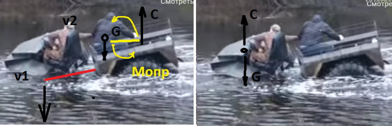

Прицеп "рычагом дышлом" топит . В1 и в2 погруженный обьем .  Первая секция в равновесии .

Оба мужика сидят над узлом перелома, а узел сместился влево из за попытки поворота переломки . И центр тяжести сместился влево, плюс перетяжеленный , и пошел на переворот передней тележки. Как он совсем не перевернулся? Водила переместился на правое крыло и выровнял? Там лишний воробей уже развесовку нарушит.
Чего на нём наварено-то лишнего? У меня с УАЗмостами меньше погружается, а тут, правильно Дедуля сказал, что 200 кг до подводной лодки осталось.

Лесник-61, ещё раз, вес ничто и погружение с давлением на поверхность, главное размер колеса.
Смещение ЦТ небольшое на переломке,  всем управляет высота ЦТ и расстояние от оси качания до оси колес. И ширина колеи конечно
А это кто писал? ВЕС НИЧТО. И смещение ЦТ не большое, вот только они переворачиваются зачем-то? И ладно бы я один утверждал, что тонут от веса на узле, но ты же ни кого не слушаешь. И картинки тут тебе Вася МВП рисовал. У меня есть соседка, которая глухая делается, если у неё что-то спросишь, а как назовёшь глухой тетёрой, откуда и слух берётся, даже если отвернувшись и за два метра от неё буду. Так смешно наблюдать такое  ::cheesy:::

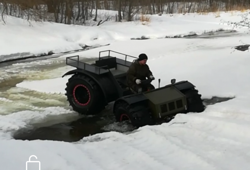

Есть у кого нибудь видео или фото где переломка с цт ппредней тележки по оси колёс в воду заходит до всплытия передка?
Вездеход это набор качеств, улучшишь одно ухудшишь другое, тут тоже нужна середина или упор на главное
Вот тут с цт передней тележки на оси колес и остался б уткнувшись носом в лёд
« Последнее редактирование: Декабря 11, 2021, 14:55:54 pm от Samstan »
Думаю носом клюнет водички
Вот с этим не поспоришь. Речь не мальчика, а мужа. Идеально для развесовки убрать движок и КПП во вторую полураму, но обьём для поклажи украдется. Везде свои "клинья" . В цельнорамнике тоже по причине правильной развесовки ставят движок в центр рамы. И так же он мешает по средине.
Вот тут с цт передней тележки на оси колес и остался б уткнувшись носом в лёд.
 На такую бровку не вылезет хоть где будет ЦТ. Везёт только задняя ось, и только до пробуксовки, а потом будет тупо крутить шестеренками по льду.
Неопытный водитель и не мог выехать, Гена выехал и два раза сразу. Видео не загружается сразу сюда
