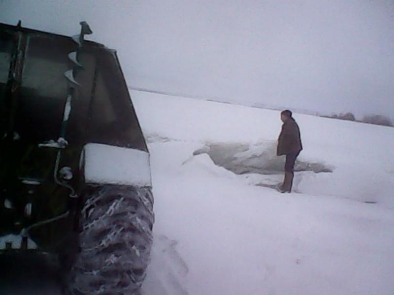

Вот тут с цт передней тележки на оси колес и остался б уткнувшись носом в лёд
https://disk.yandex.ru/i/ZdsI7dFLyneEEw
Оверкиль.
« Ответ #274 : Декабря 11, 2021, 23:07:00 pm »
Думаю на своем транспортере я там проеду . Без грохота и тычек в лед бампером и без всякого экстрима . Во всяком случае так оцениваю данное препятствие .

МВП, нормальная развесовка и плавает как и должен при этом весе и колесах. И я нигде не говорил что самый устойчивый, говорил и буду говорить если переломку не портить специально  она довольно трудно переворачивается.
  Плавает как гавно в проруби при этом весе и колёсах. Ты во всех темах трубишь про аврору -"самая устойчивая".  Вася -череповецкий---ты редкой души человек !
Оверкиль.
« Ответ #277 : Декабря 12, 2021, 00:13:59 am »
МВП, ты не сравнивай разные категории. Тут да, в полынье лучше проехал, так у тебя под это заточеное. Ты попробуй на такой и потом говори, лучше покадрово рассмотри полынью ближнюю и сам момент выезда колеса на край.
