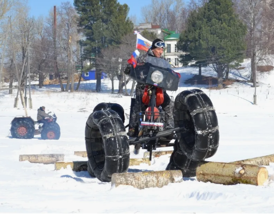

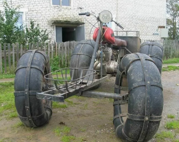

Трицикл "Бобр".
« Ответ #516 : Марта 04, 2024, 09:52:24 am »
По тяжёлому снегу .
Два колеса на передок нет желания ставить ? Третью колею не надо нарезать и задние по подготовленой бегут без повторной прокатки .
Сообщение понравилось: Adler
  • Сообщений: 2639
Трицикл "Бобр".
« Ответ #517 : Марта 04, 2024, 21:59:00 pm »
Согласен , четыре колеса было бы лучше , но только при условии , что эти колёса из камер . Если это два ободрыша или кф-97 то будут очень тяжёлые и уже не поедут .
Я даже немного расстроился , а сегодня глянул видео , а там Литл по снегу не едет , а снег даже не мокрый .

Трицикл "Бобр".
« Ответ #519 : Марта 04, 2024, 22:05:37 pm »
Если будет 4 колеса , то у меня будут трудности с транспортировкой .
Поэтому трёшка для меня самое то .
