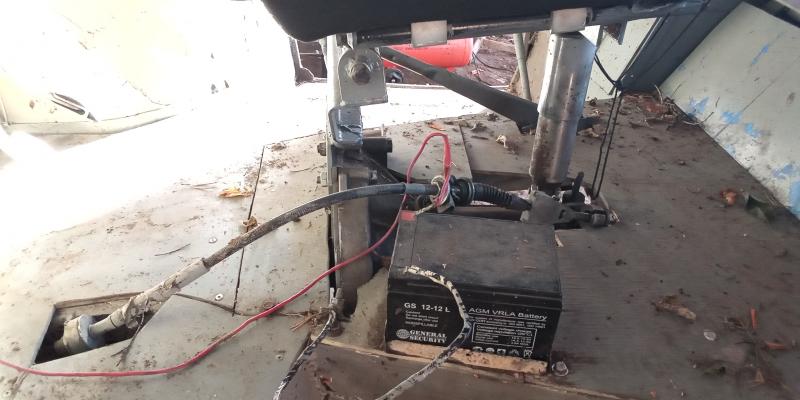

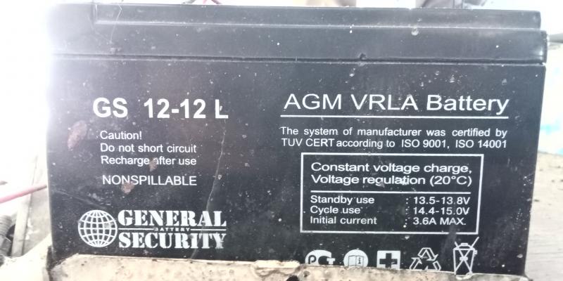

Как сделать зарядку для этого аккумулятора от штатного генератора? Какой приятный вес против свинцового.

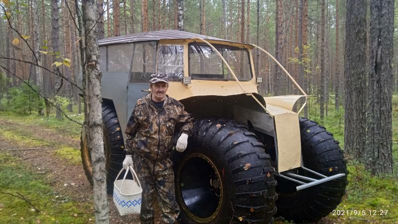

Неделю назад за грибами ездил.

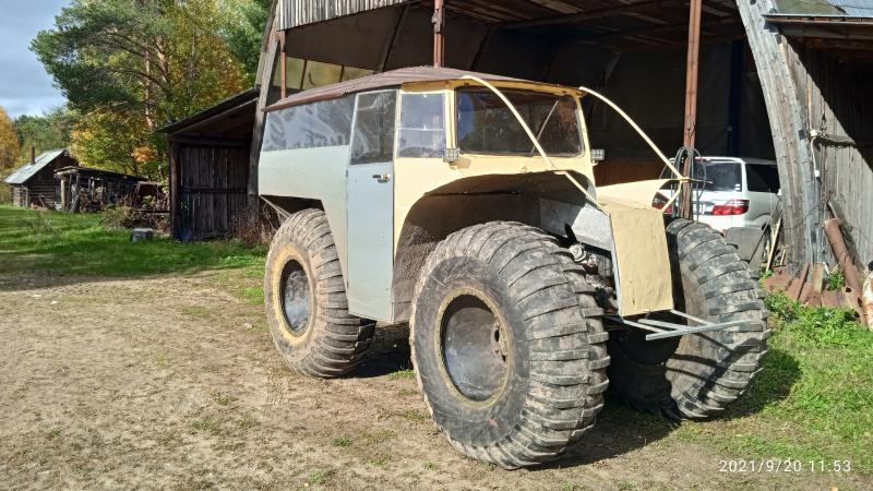

Осень.
В колёсах 90-100 мм рт. ст.

 Шустрик-3 весит 790кг с большими колёсами 1350*500. Я заметил такой феномен. В глубоких лужах с погружением на 1\3 колеса, вездеход подвсплывает и начинает ехать с пробуксовкой, т.е. сцепное усилие ослабевает , без включения переднего моста может встать.
    По сравнению с колёсами Ви 3. По ковру болота идет лучше, по перемешанному торфяннику тоже лучше, в том случае, если там присутствуют коряги, пеньки, остатки пробалки, т.е. за что колесо может зацепиться и не утопить его в болоте. Тут выручает легкий вес и большая площадь опоры .
    А вот полностью жидкая торфяная каша останавливает передвижение полностью. Протектор замылится, на верх колесо выйти не может и просто крутится как обойма в подшипнике в этой грязи. Правда, опять выручает легкий вес, вездеход не тонет до мостов , достаточно бросить одну-две березки под колёса для зацепа и он выедет из чачи. Лучше бросать до буксовки, тогда буксовки не будет совсем и окно постепенно зарастает. Не застревал ещё ни разу, лебедка лежит в гараже не опробованная, просто распечатал, посмотрел и закрыл обратно.
    Ещё хотелось бы отметить минус в конструкции кабины. Крышу сделал высокую чтобы внутри ходить можно было, под железом лежит 4мм фанера+вес от профилей добавился и центр тяжести существенно поднялся.
 Минус выражается в раскачке при переезде валежин , пней, ям на дороге. А еще в том, что не стало устойчивости на воде. Пока не было кабинета, я мог ходить по вездеходу на воде и он мало кренился из-за большого водоизмещения каждого колеса, а сейчас я  боюсь встать на подножку , он не перевернётся наверное, но кренится сильно. Мосты у меня узковаты, это тоже вносит свою лепту.
 На передний мост-балансир нужно ставить амортизаторы со слабенькими, длинноходными  пружинами для стабилизации моста, тогда бы два колеса одной стороны пританывали, а сейчас только заднее, а передний мост стоит горизонтально на воде, не зависимо как кренится вездеход. Как переломка, только не складывается.  Надо было поликарбонатную крышу делать, была бы она легче на 6-7м2 веса фанеры и кровельного 0,4мм железа .  Кг 30-40 наверное?Не завешал на весах, когда делал. На Шустрике -2 пятый или шестой год ходит сотовый поликарбонат.
     Это я в порядке отчета об эксплуатации вездехода. Может кому пригодится.

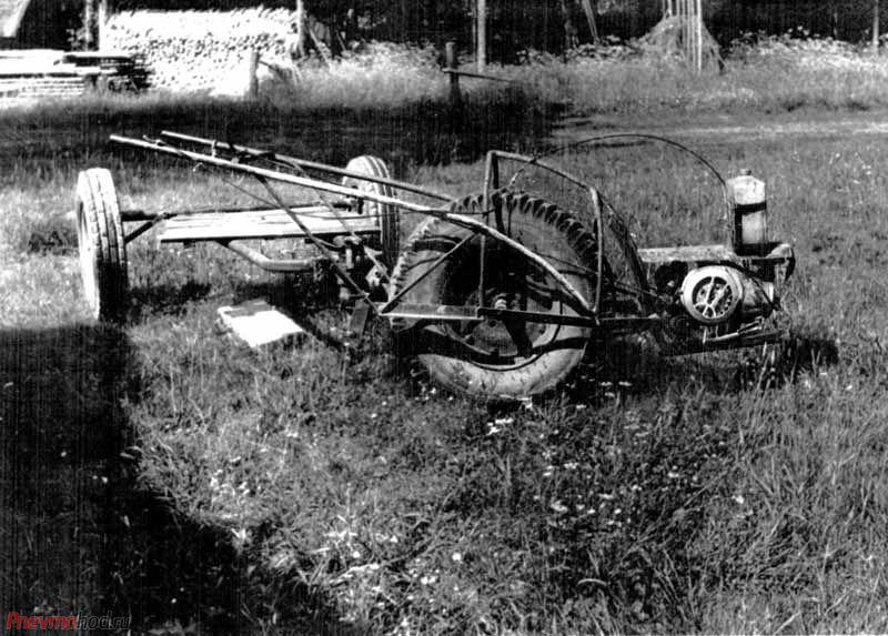

Ты не правильно прочитал. Ту выхлопную я делал 1987 примерно году на лыжно-колесный аппарат с двигателем от Вятки-электрона, который уехал к тебе.
Вот он уже переделан под мотоблок таскать лодку и грабли

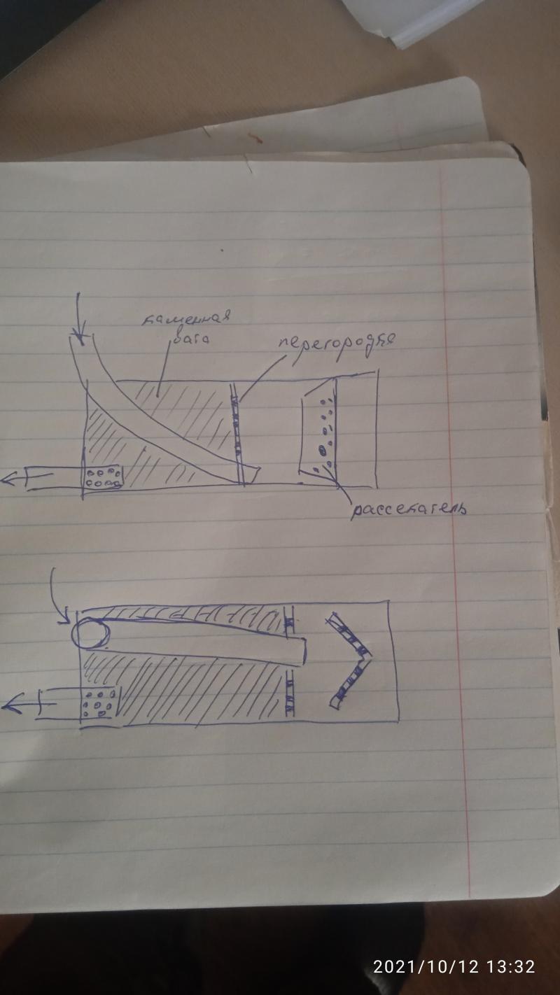

Глушитель сделал. В кабине меньше гремит под нагрузкой. На холостых также тихо работает. Внутренность-одна перегородка с отверствиями и отражатель из уголка с перфораций перед трубой внутри выхлопной банки, вторая половина банки забита каменной ватой. На сосок выхода одел гофру длиной 0,5м. Время покажет , а пока доволен. Размер 0,5длина профтрубы 80*80*2. Вес одинаков со штатным глушителем.

Без схемы не понять ...

Схема глушителя. Рассекатель приварен вверху и внизу, с боков оставлены проходы.
