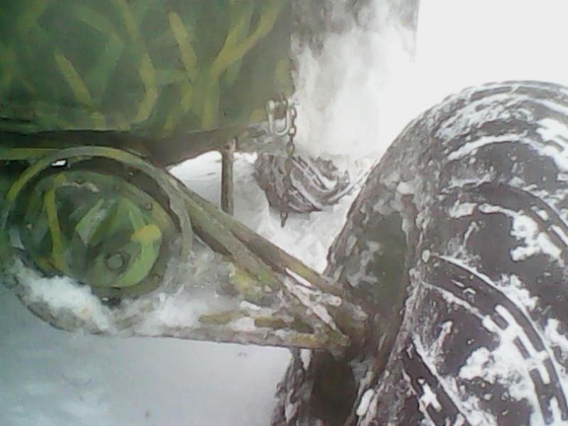

Не ограничен никак. Раньше в крайнем положении задевало бензобак и стойку моторного отсека. Сейчас бак отнес на 2 см И стойку так же. Ограничитель хода у меня можно только с одной стороны сделать, т.к. на другой половины рамы нет.Ход вверх ограничить можно резиновым упором - демпфером , а в обратную сторону - цепочкой. Пока ставить не стал. Приятно, когда ходу колеса ничего не мешает и колеса всё время в зацеплении с землёй. Доделаю моторный отсек, покрашу, потом вывешу домкратом и замеряю ход колеса. Сейчас был больше двадцати см., точно не мерял.

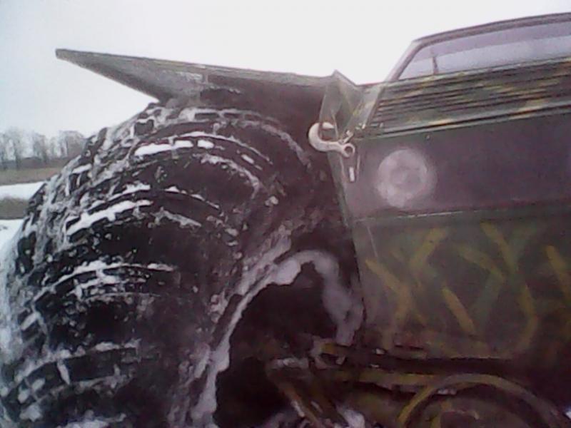

Крылья чайки.

Резинки, упоры и тяги от Оки, это задняя часть, а передняя от Ваз.

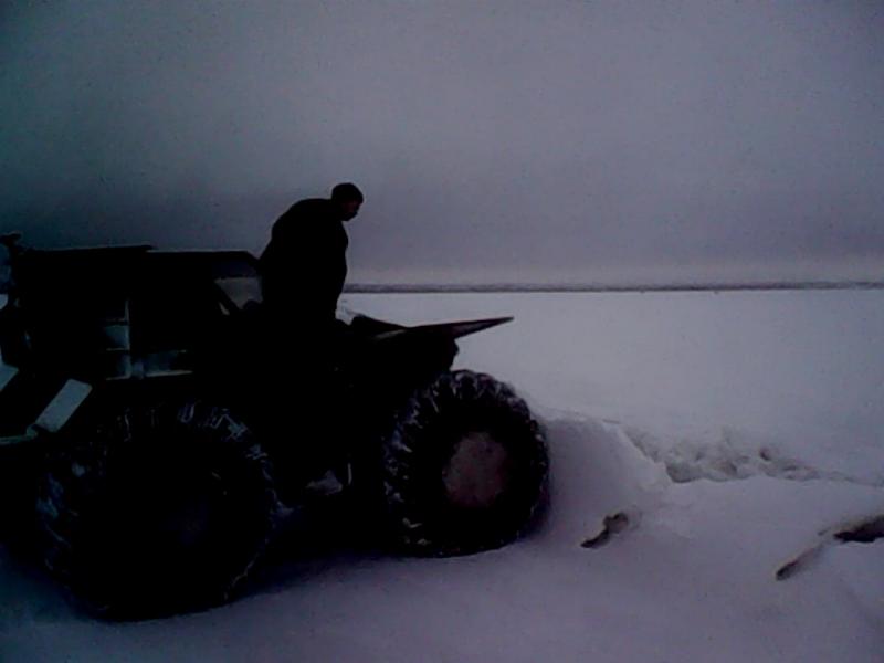

Прокатился по снегу. Снег сырой, температура воздуха +2,7гр.
