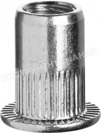

пробовал заказывать такие резьбовые заклёпки в китае,дорого,в России на много дешевле.покупаю сразу упаковкой по 500 шт.

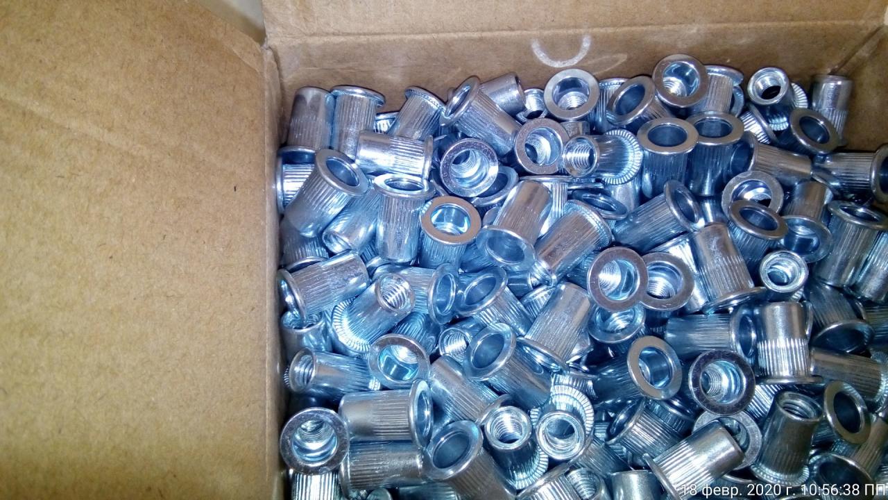

На али встречал,но в 10 раз дороже чем в России.Недавно покупал такие в России,в Летфикс.упаковки по 500 шт.заклёпка алюминевая,стержень стальной,стандартный буртик,4,8x11 по цене 1374 руб.за пачку 500 шт.заказывал три пачки с разной длинной,ну и плюс доставка почтой обошлась в 617 руб.могут послать почтой. https://letfix.ru/shop/fasteners/rivets/zakr_st_bort_kombin_al_stal.html    https://letfix.ru/shop/fasteners/rivets/zakryt_standart_bort.html

Резьбовые заклёпки Зубр м-6 покупал тут. https://instrumentomania.ru/product/zaklepki-zubr-rezbovye-s-nasechkami-m6-500sht-31317-06/ почти в три раза дешевле чем в китае,а если в китае оформить платную доставку,чтоб нормально отслеживалась посылка,то будет дешевле в три раза супротив покупки в китае.и доставка максимум неделя в месте с оформлением заказа.

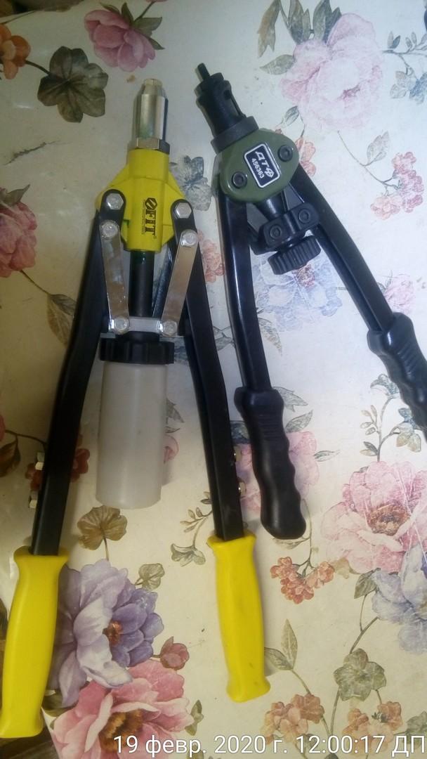

Резьбовые и вытяжные заклёпки клепаю вот такими клёпальниками,маленькими одноручными клепать такие заклёпки фигово,этими более менее нормально,а так лучше пневмо.и подлезть везде можно.покупал тоже в России,дешевле чем в китае.на резьбовой клёпальник гарантия дана 10 лет.нереально как то. ::cheesy:::
