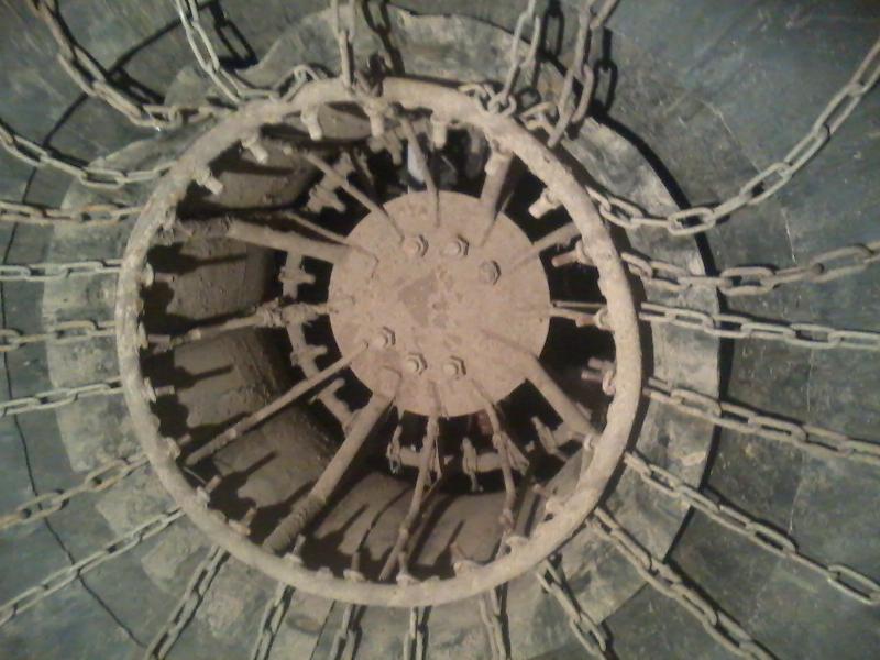

Планирую начать с колес, есть камеры от Т-150  21.3 R24. Подскажите как сделать правильно диски под эти камеры? Есть диски от ВАЗ 2101 R13. Интересует диаметр посадочного места под камеру и диаметр верхнего крайнего борта диска. Как и чем частично обезопасить камеру от страданий?
Задача: Есть диски и камеры надо их собрать в кучу очень качественно и достойно....
Авоська,  Сколько камер Т 150 в наличии ? Бери в расчёт 4 штуки на сезон плюс возможны большие прорывы без возможности восстановления . На форуме продавали потроха по цене камер ,может продать излишки камер и купить на эти средства потроха ? Всяко разное выйдет выгоднее в дальнейшей перспективе!

Интересует диаметр обруча относительно моих камер? И Диаметр посадочного места какой делать? Размер камеры 21,3 R24
Так выше же даны размеры диска под камеру т-150.поперечины нарезанны из обруча что идёт на бока.диаметр обруча по наруже 68-70 см.у меня были сделанны 72 см.для камер т-150 ещо нормально а кразовскую чтоб сбортировать надо две трубы по 1.5 метра.почему такой наружный диаметр,а не как у петровича 11,по тому что ездил на голых камерах,без всяких бандажей и лент.если сделать как у петровича 11. то без бандажа камера слетит с диска.
« Последнее редактирование: Марта 15, 2019, 11:59:57 am от logza »
Оффлайн Петрович11
  • Сообщений: 1627
  • Откуда: Куминский
Спрашивали - отвечаю. У меня камеры побольше от К-700. Сверху закрыты транспортёрной лентой толщиной 5 мм и шириной 80 см. Наружный диаметр диска 52 см, ширина 45 см. Труба 15х2,8. Поперечины прямые, не вогнутые 12 шт. Толщина центрального диска 5 мм, диаметр 30 см. В свободно накачанную камеру диск входит свободно, без усилий. Чтобы легче можно было снимать камеру. Если нормально накачанная, то не проворачивает. Дали как-то диски под кразовские камеры для задней части. Камеры натягивались с трудом. При проколе камеры в грязи замучался снимать их, а потом надевать. Всё в грязи, скользко. Пока ширина транспортёрной ленты была 50 см и не закрывала боковина, то несколько раз прокалывал камеры. Когда поставил шириной 80 см, то пока проколов не было. Ну и езжу аккуратно. Если какой-то подозрительный сук, то, если нельзя объехать, спиливаю.
Когда вездеход стоит в гараже, то ставлю на подставки и спускаю камеры до свободного состояния. Иначе трескаются там, где выпирают между цепей. Вроде как лет 8 уже стоят - пока не потрескались. Перед каждой поездкой надо накачивать, но зато камеры целые. Как-то так.
Я такие диски давно делаю. Бортируются быстро.

это авиа камера?  у меня от 66-го на сезон не хватало((( трещинами покрывались быстро, причем не  раскачанные.
http://tehnoforum.com/index.php?topic=620.0
Олег , я крючки пробовал делать , разувается резина на ходу . У тебя как держится ?
За давлением надо следить,заехал в тень - упало,выехал на солнце - поднялось,в ободрышах также.
Юрий, никогда не разувалась! с 1985 года езжу на такой системе. Только крючки делать как у меня - изнутри обода. Не по бокам колеса.  -hi-
Камеры трескаются от солнца. Я только зимой езжу, камеры в "шубах" из плохоньких камер.
  • Сообщений: 2147
А , у меня сбоку колеса было . Я на карабтнчики перешел . Ато прям во время езды разбирались колеса .
