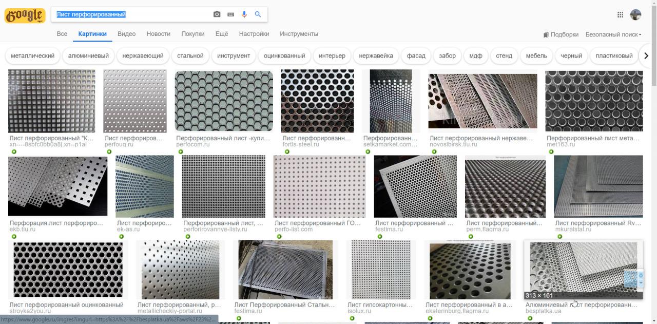

Привет. Что за сетку используешь на решетку радиатора? Где купить подобное?
  • Сообщений: 4247
Вездеход Крокодил +
« Ответ #56 : Марта 21, 2019, 23:19:53 pm »
P_S_M, Это перфорированный лист,в гугле набери "перфорированный лист".будет тебе мильён вариантов.на все вкусы.
