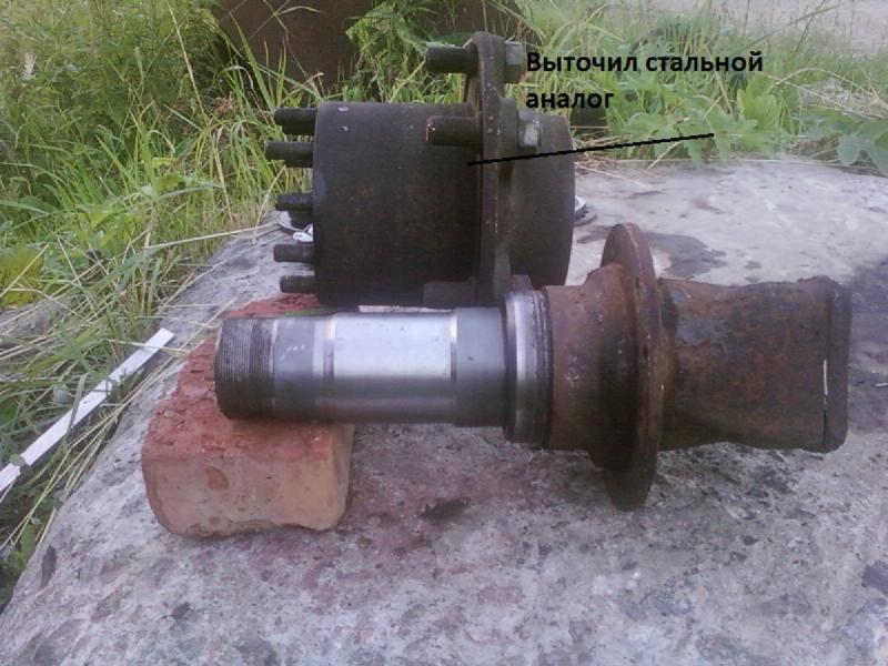

Парни, оцените идею .
Сделать переломный узел из ступицы ЗИЛ 131 и части его же диска.
Кардан пустить внутри узла. От диска отрезать всё лишнее. Диск развернуть. Использовать центральную часть и часть обода. К нему закрепить шаровые.
Сколько весит ступица и пол диска?
Какая толщина полуоси ЗИЛ 131?
По работам и материалам получится копейки.
Переломка на колесах 1700*750 мостах газ66 двиг 1.4+ акпп
Может тогда пробовать примерить кулак поворотный в сборе?
А то первый колхозом кажет. Ступица чугун варится, но плохо. Как в раму крепить? Диск 131 не знаю ск. весит, а 130-го на вытянутых руках вряд ли унесёшь, как и ступицу :) Своеобразный "краб" из порезанного колёсного диска придётся крепить на 8 гаек к ступице и через проставку-блин из тормозного барабана, ещё веса добавка. Но главное использовать штатный шрус вряд ли получится использовать, т.к. открытый будет, надо подбирать от др. техники.
ИМХО.

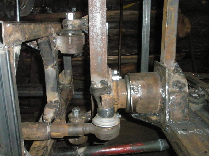

Что-то подобное в голове крутилось, но агрегатами от Газона, правда масштабы не те. Поворочав чугунину задней ступицы и вырезку сердцевины из колёсного диска, выточил всё же из труб гидроцилиндров фискарса стальной аналог ступицы, взяв родные пдш и сальник, вварив в раму, а кардан пустил ниже УП.
p.s. в схеме трансмиссии  с такими колёсами просится РК, мне почему-то за АКПП прискорбно, хотя похожей схемой (но МКПП) был (есть?)аппарат Прохор.
