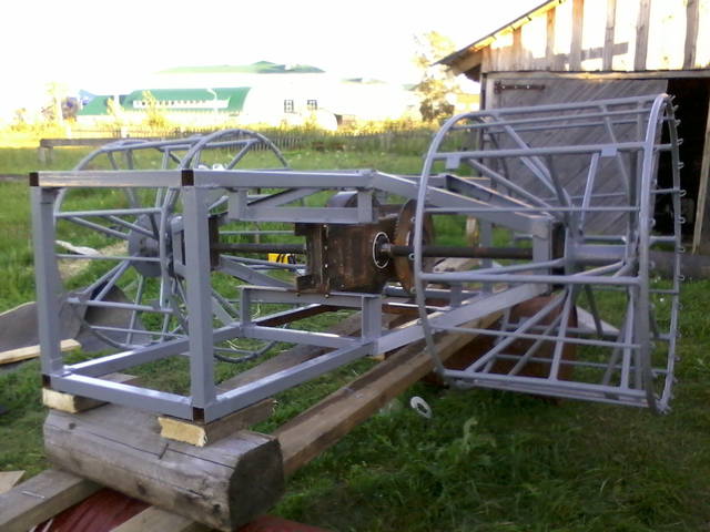

« Ответ #1 : Ноября 16, 2017, 08:08:37 am »
Немного фотографий.

« Ответ #2 : Ноября 16, 2017, 08:20:11 am »
еще
