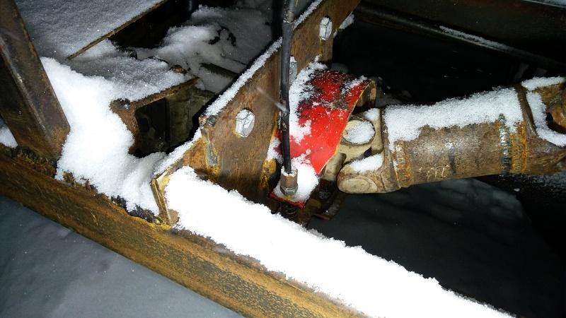

Не понравилась мне моя кулиса. Порезал все и из остатков внезапно сложилась вот такая конструкция. Если ее  вот так прямо , на шток КПП ВАЗ 09 одеть, то будет ли работать?
Будет ли там осевое вращение включить заднюю скорость и хватит ли хода?
А так то хорошо стала бы, под правую руку...

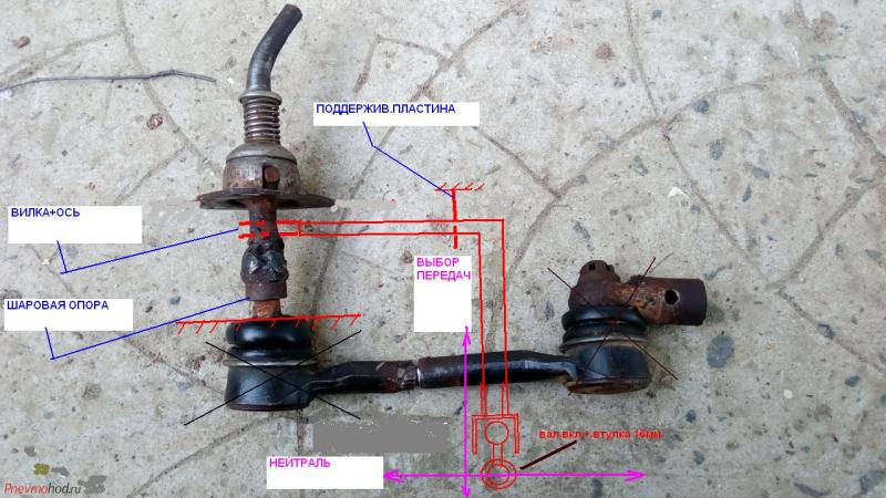

Шаровая только одна - верхняя. Вниз приварена трубка, которая одевается на рычажок переключения передач, кончик рычажка выточен в виде шара. Как при переключении " кочергой". Рычаг не вибрирует, не брякает, четкий ход и переключение.
Ледоход "ЭЛИФАНТ"
« Ответ #211 : Августа 27, 2019, 21:46:14 pm »
У меня такая схема работает, только то что красным дорисовано, стоит и на другой стороне тяги, а тяга ходит в 2 втулках на раме. 7 лет работает безотказно, ход рычага неправильный, но не большой, в пределах хода  кпп классики.

Хорошо у МВП, пространственное воображение работает, но иногда проще помучиться и сделать, чем нарисовать. На первой схеме нейтраль будет хорошо выбираться, а выбор передач труднее из-за люфтов в рулевом пальце. Предположение, не делал..
Порезал схему Николай Васильевич::cheesy::: кучка-мала будет:
И ещё схемка у меня рабочая на кпп оки и 09, досталась от александра мс -hi-, моя доработка лишь, обошёлся сваркой-болгаркой, дрелью:

Подытожу, что бы закрыть тему переключалки .
Я уже показывал в соответствующем разделе как сделал . Покажу и здесь.
А предыдущая конструкция работала, но там не показана пластина с отверстием. Она стояла ровно посередине между шаровыми. Работало все нормально, но уныло...
Три  следующих попытки были следствием моей ошибки. Я ставил на шток неразьемную шаровую, а надо трубу плюс шар....

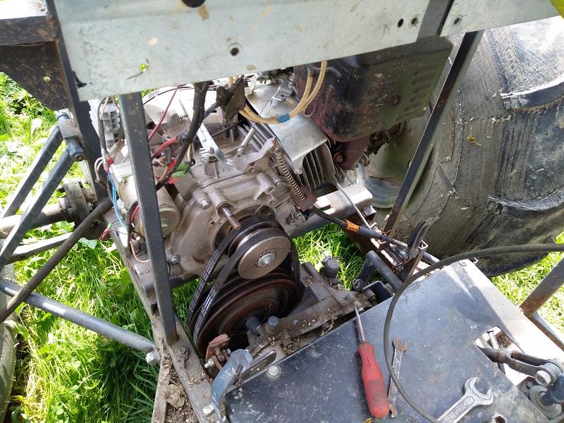

А двигатель не глохнет ?
Неа,одновременно этой педалью выжимается сцепление. ;)
Ледоход "ЭЛИФАНТ"
« Ответ #219 : Марта 19, 2020, 23:35:21 pm »
Вот тут может виднее.Оковский трос привязан к педальке.
