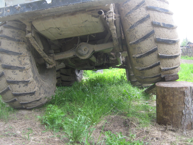

И всё таки куда лучше сделать выхлоп?
CosmoWolf , сделай вот так,рекомендую! Засчет длинны трубы выхлоп получается мягкий и почти беззвучный,как у пистолета с глушителем. Плюс ко всему все "какашки" при езде остаются позади.

Владимир Николаевич да планировал выхлоп как у Вас сзади,пока подходящей загнутой трубы не нашел...Спасибо.
По дверям может сделаю потом и облегчённый вариант из профиля (5кг) и люмяшки(3кг) стекла из поликарба или оргстекла(2-3кг) итого будет примерно 10кг.
Препарировал нивкины двери (весят гдето 22кг) думал что облегчить,вот что думаю:стекла оч.тяжёлые можно заменить на поликарбон -3кг,накладку тоже сделать из дюральки -5кг,вырезать под обшивкой немного,обшивку заменить на сэндвич,может ещё чё...,кило десять скинется,также будет весить около 10-12кг?!
МВП по пружине подумаю, (типа клапанной )-это от чего,фото нет случаем?
Я все трубы брал от старых выхлопух, у друзей в автомастерских,где делают агрегатный ремонт.
